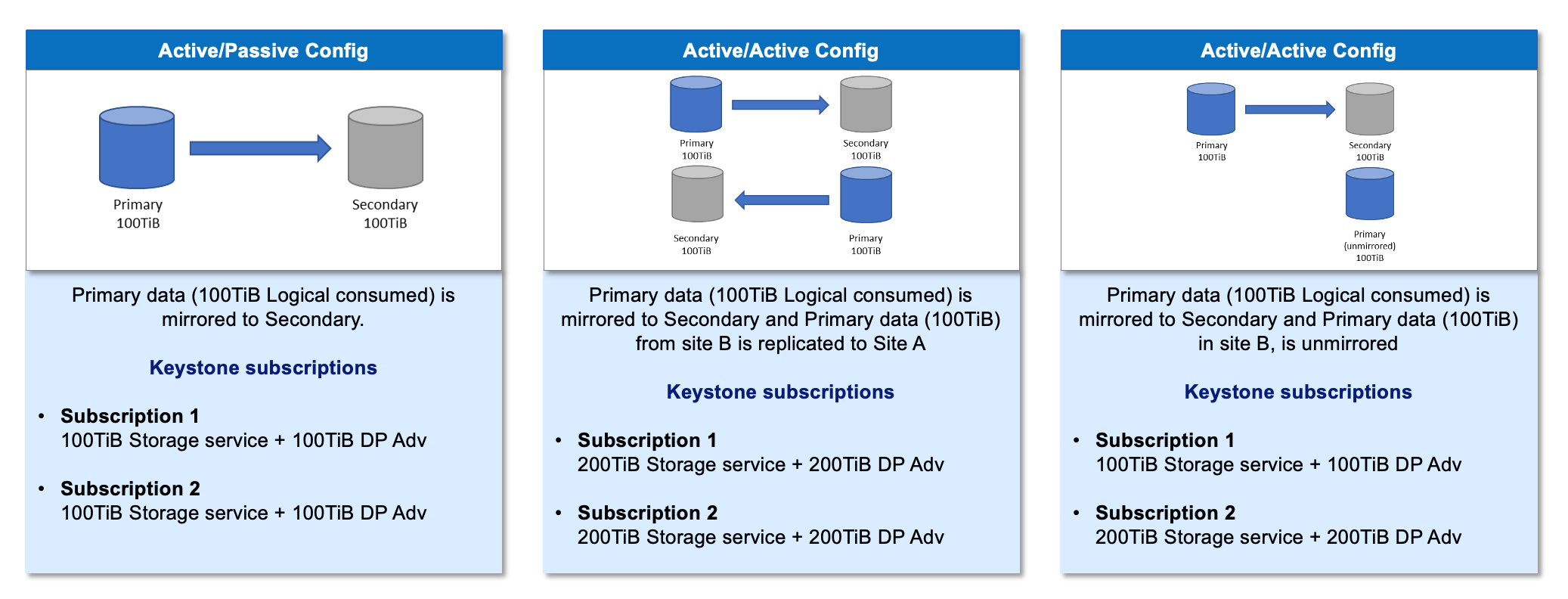

Configurations MetroCluster prises en charge
Keystone prend en charge les scénarios de déploiement MetroCluster suivants :
Configuration active/passive
Dans cette configuration, les données principales d'un site sont mises en miroir sur un site secondaire. Par exemple, si 100 Tio de données logiques sont consommées sur le site A, elles sont répliquées sur le site B. Les deux sites nécessitent des abonnements identiques :
  • Abonnement 1 (site A) : Service de stockage de 100 Tio + 100 Tio ADP
  • Abonnement 2 (site B) : Service de stockage de 100 Tio + 100 Tio ADP
Configuration active/active avec mise en miroir complète
Dans cette configuration, les deux sites hébergent des données primaires qui sont répliquées de manière bidirectionnelle. Par exemple, 100 TiB de données primaires au site A sont répliqués sur le site B, et 100 TiB de données primaires au site B sont répliqués sur le site A. Les deux sites nécessitent des abonnements pour la capacité combinée :
  • Abonnement 1 (site A) : 200 Tio de service de stockage + 200 Tio d’ADP
  • Abonnement 2 (site B) : 200 Tio service de stockage + 200 Tio ADP
Configuration active/active avec mise en miroir partielle
Dans cette configuration, un site héberge les données en miroir tandis que l'autre site héberge à la fois les données en miroir et les données non mises en miroir. Par exemple, 100 TiB de données primaires au site A sont mises en miroir sur le site B, tandis que le site B héberge également 100 TiB supplémentaires de données non mises en miroir. Les abonnements diffèrent en fonction de la capacité de chaque site :
Le diagramme suivant illustre ces configurations MetroCluster prises en charge :
Diagramme illustrant trois configurations MetroCluster : Active/Passive avec miroir symétrique, Active/Active avec miroir bidirectionnel complet, et Active/Active avec miroir partiel
