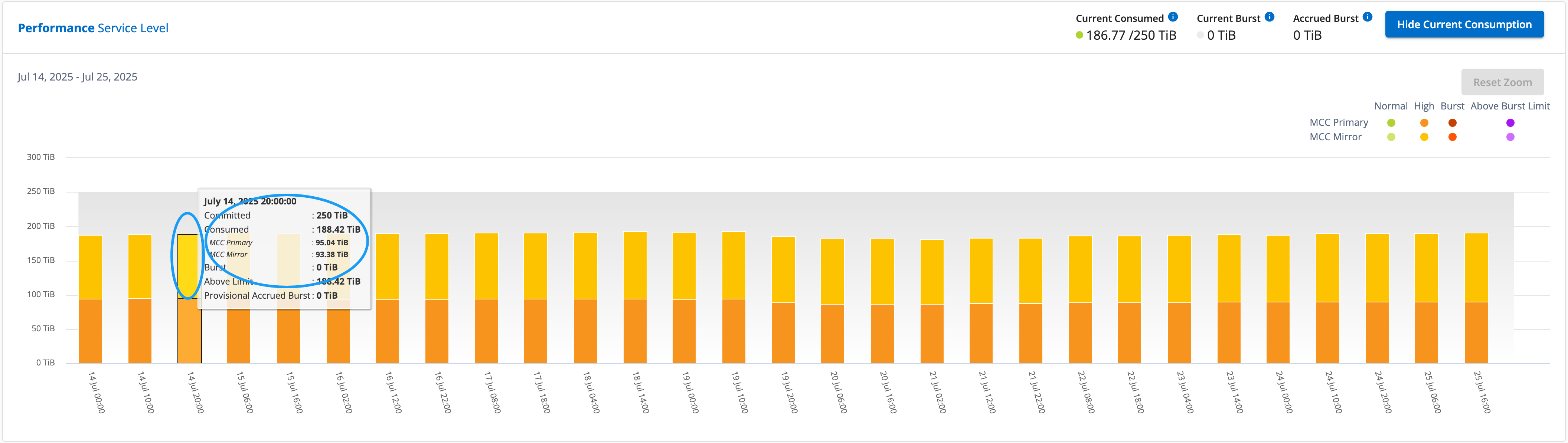

    Vue principale de l’abonnement
    L'image ci-dessous présente les graphiques du niveau de service Performance (niveau de service de performance de base). Le même graphique de données historiques indique également la consommation du site miroir dans une teinte plus claire du même code couleur utilisé pour le site principal. Survolez le graphique pour afficher la répartition de la consommation en TiB pour chaque site. Dans cet exemple, les valeurs sont 95,04 TiB pour le site principal et 93,38 TiB pour le site miroir.
    mcc primaire

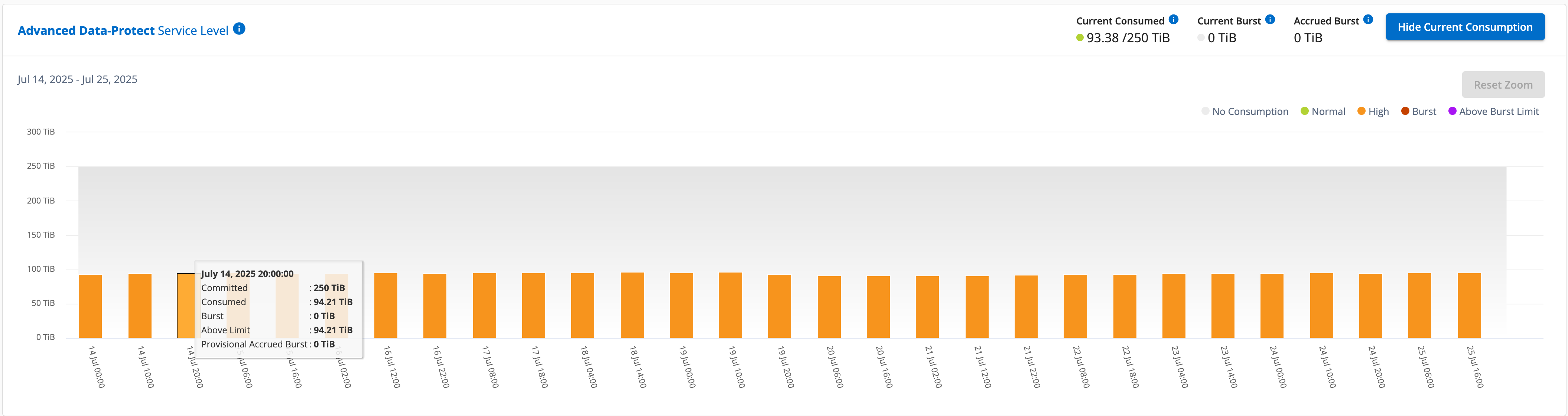

    Pour le niveau de service de performance Advanced Data-Protect, le graphique se présente comme ceci :
    base primaire de MetroCluster
    La consommation affichée de 94,21 Tio correspond à l'utilisation de l'abonnement principal. Étant donné que la protection avancée des données répartit la consommation entre les sites partenaires disposant d'abonnements distincts, ce graphique ne présente que l'utilisation du site principal. Pour en savoir plus sur les tarifs du service complémentaire de protection avancée des données, veuillez consulter "Comprendre la tarification".

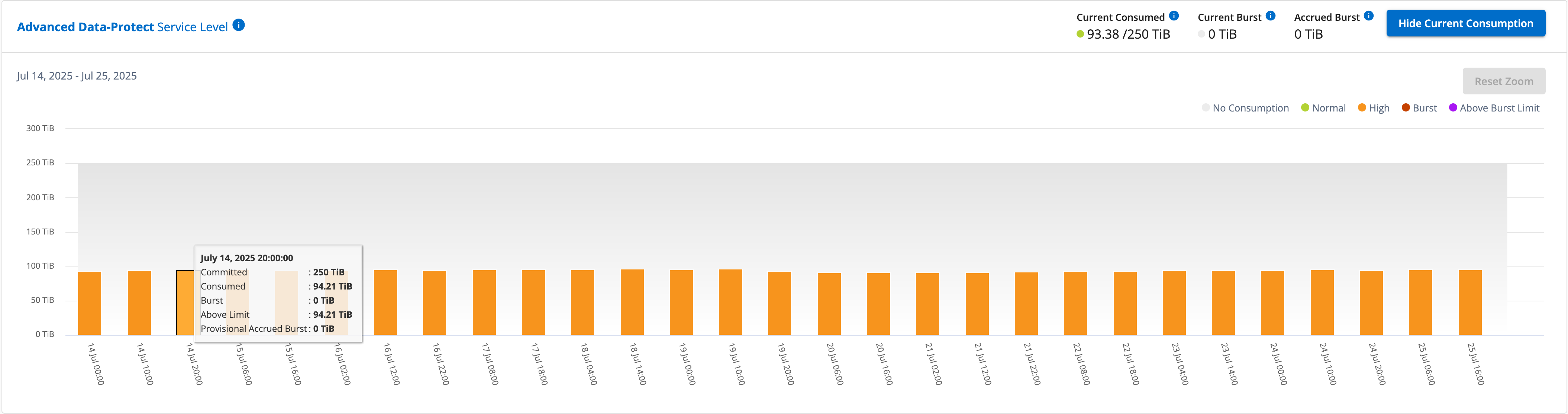

    Pour le niveau de service de performance Advanced Data-Protect, le graphique se présente comme ceci pour le même point de collecte que sur le site partenaire :
    base de miroir mcc
