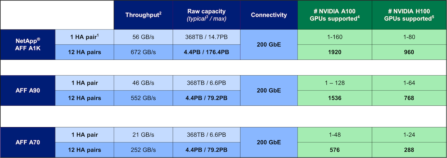

NetApp a obtenu avec succès la certification DGX BasePOD et les deux paires A90 HA testées peuvent facilement prendre en charge un cluster de seize systèmes DGX H100. Pour les déploiements plus importants avec des exigences de performances de stockage plus élevées, des systèmes AFF supplémentaires peuvent être ajoutés au cluster NetApp ONTAP jusqu'à 12 paires HA (24 nœuds) dans un seul cluster. En utilisant la technologie FlexGroup décrite dans cette solution, un cluster à 24 nœuds peut fournir plus de 79 Po et jusqu'à 552 Gbit/s de débit dans un seul espace de noms. D'autres systèmes de stockage NetApp tels que les AFF A400, A250 et C800 offrent des performances inférieures et/ou des options de capacité supérieure pour des déploiements plus petits à des coûts inférieurs. Étant donné ONTAP 9 prend en charge les clusters à modèles mixtes, les clients peuvent commencer avec une empreinte initiale plus petite et ajouter des systèmes de stockage plus nombreux ou plus grands au cluster à mesure que les exigences de capacité et de performances augmentent. Le tableau ci-dessous montre une estimation approximative du nombre de GPU A100 et H100 pris en charge sur chaque modèle AFF .
Guide de dimensionnement du système de stockage NetApp
Figure montrant une boîte de dialogue d'entrée/sortie ou représentant un contenu écrit
