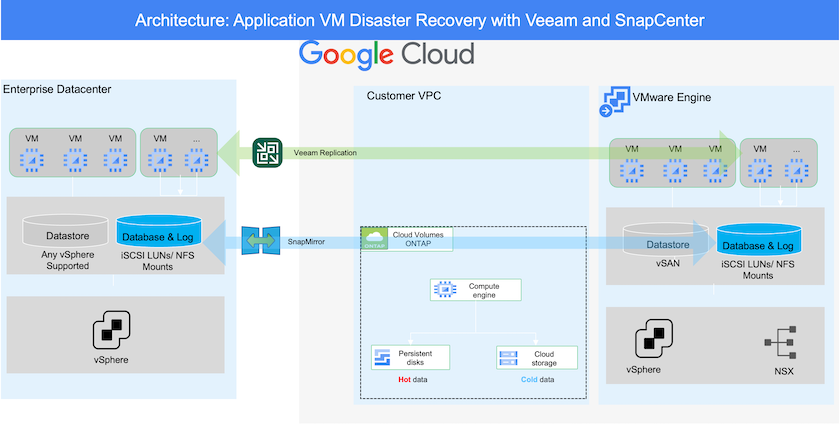

Aperçu
Cela couvre les données d'application ; cependant, qu'en est-il des machines virtuelles elles-mêmes ? La reprise après sinistre doit couvrir tous les composants dépendants, y compris les machines virtuelles, les VMDK, les données d’application, etc. Pour ce faire, SnapMirror et Veeam peuvent être utilisés pour récupérer de manière transparente les charges de travail répliquées sur site vers Cloud Volumes ONTAP tout en utilisant le stockage vSAN pour les VMDK.
Ce document fournit une approche étape par étape pour la configuration et l'exécution de la reprise après sinistre qui utilise NetApp SnapMirror, Veeam et Google Cloud VMware Engine (GCVE).

Déploiement de la solution DR
Présentation du déploiement de la solution
Assurez-vous que les données d’application sont sauvegardées à l’aide de SnapCenter avec les exigences RPO nécessaires.
Provisionnez Cloud Volumes ONTAP avec la taille d'instance correcte à l'aide du gestionnaire Cloud dans l'abonnement et le réseau virtuel appropriés.
Configurez SnapMirror pour les volumes d’application concernés.
Mettez à jour les stratégies de sauvegarde dans SnapCenter pour déclencher les mises à jour de SnapMirror après les tâches planifiées.
Installez le logiciel Veeam et commencez à répliquer les machines virtuelles sur l’instance Google Cloud VMware Engine.
Lors d'un événement catastrophique, interrompez la relation SnapMirror à l'aide de Cloud Manager et déclenchez le basculement des machines virtuelles avec Veeam.
Reconnectez les LUN ISCSI et les montages NFS pour les machines virtuelles d’application.
Déposez vos candidatures en ligne.
Appelez la restauration automatique du site protégé en resynchronisant SnapMirror en sens inverse une fois le site principal récupéré.

Une fois Cloud Volumes ONTAP et GCVE correctement configurés, commencez à configurer Veeam pour automatiser la récupération des charges de travail sur site vers GCVE (machines virtuelles avec VMDK d'application et machines virtuelles avec stockage en invité) en utilisant la fonctionnalité de réplication Veeam et en exploitant SnapMirror pour les copies de volumes d'application vers Cloud Volumes ONTAP.
