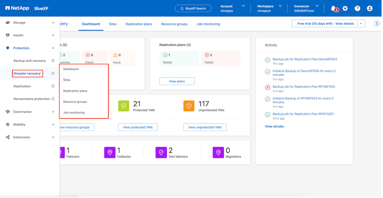

Pour commencer avec NetApp Disaster Recovery, utilisez NetApp console, puis accédez au service.
  1. Connectez-vous à Console.
  2. Dans la navigation de gauche de Console, sélectionnez Protection > Reprise après sinistre.
  3. Le Disaster Recovery Dashboard s'affiche.

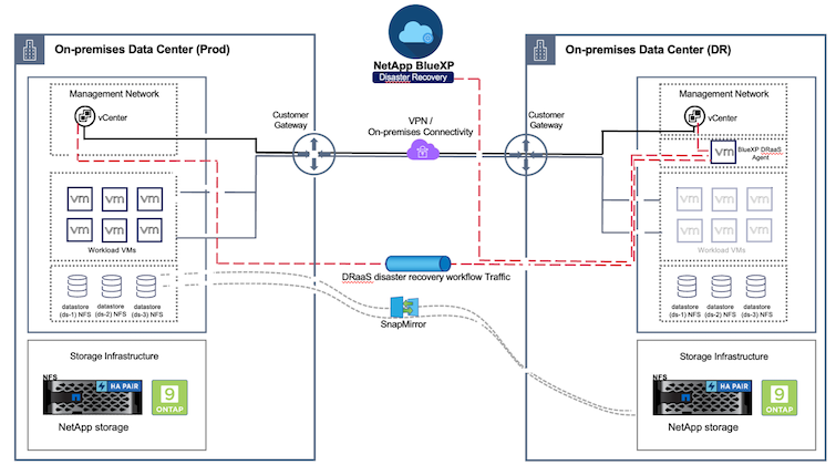

Avant de configurer le plan de reprise après sinistre, assurez-vous que les conditions préalables suivantes sont remplies :
  • L’agent Console est déployé.
  • L'agent dispose d'une connectivité aux systèmes de stockage ainsi qu'aux vCenter source et de destination.
  • Un cluster ONTAP avec une SVM sur laquelle le service NFS est activé est disponible.
  • Les systèmes de stockage NetApp sur site hébergeant des banques de données NFS pour VMware sont ajoutés dans Console.
  • La résolution DNS doit être en place lors de l'utilisation de noms DNS. Sinon, utilisez les adresses IP pour le vCenter.
  • La réplication SnapMirror est configurée pour les volumes de banque de données NFS désignés.
  • Assurez-vous que l’environnement dispose de versions prises en charge des serveurs vCenter Server et ESXi.
Une fois la connectivité établie entre les sites source et de destination, procédez aux étapes de configuration, qui devraient prendre quelques clics et environ 3 à 5 minutes.
Remarque NetApp recommande de déployer le Console agent sur le site de destination ou sur un site tiers, afin que le Console agent puisse communiquer via le réseau avec les ressources source et de destination.

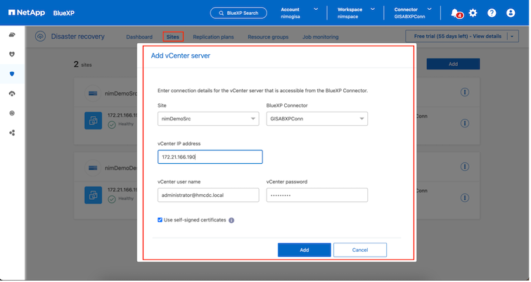

La première étape de la préparation à la reprise après sinistre consiste à détecter et à ajouter les ressources de stockage et vCenter sur site à NetApp Disaster Recovery.
Ouvrez Console et sélectionnez Protection > Reprise après sinistre dans le volet de navigation de gauche. Cliquez sur Sites, indiquez un nom et choisissez le type d’emplacement. Cliquez ensuite sur le bouton Ajouter vCenter.
Figure montrant une boîte de dialogue d'entrée/sortie ou représentant un contenu écrit
Ajoutez les plateformes suivantes :
  • Source. vCenter sur site.
  • Destination. VMC SDDC vCenter.
Une fois les vCenters ajoutés, la découverte automatisée est déclenchée.

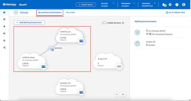

SnapMirror assure la réplication des données dans un environnement NetApp. Basée sur la technologie Snapshot de NetApp, la réplication SnapMirror est extrêmement efficace, car elle ne réplique que les blocs qui ont été modifiés ou ajoutés depuis la mise à jour précédente. SnapMirror se configure facilement à l'aide de NetApp OnCommand System Manager ou de l'interface de ligne de commande ONTAP. NetApp Data Services crée également la relation SnapMirror, à condition que le peering du cluster et du SVM soit configuré au préalable.
Dans les cas où le stockage principal n'est pas complètement perdu, SnapMirror offre un moyen efficace de resynchroniser les sites principal et de reprise après sinistre. SnapMirror peut resynchroniser les deux sites en retransférant uniquement les données modifiées ou nouvelles du site de reprise après sinistre vers le site principal, simplement en inversant les relations SnapMirror. Cela signifie que les plans de réplication dans Disaster Recovery peuvent être resynchronisés dans les deux sens après un basculement, sans recopier l'intégralité du volume. Si une relation est resynchronisée dans le sens inverse, seules les nouvelles données écrites depuis la dernière synchronisation réussie de la copie Snapshot sont renvoyées vers la destination.
Remarque Si une relation SnapMirror est déjà configurée pour le volume via l’interface de ligne de commande ou System Manager, NetApp Data Services reprend cette relation et poursuit le reste des opérations du flux de travail.

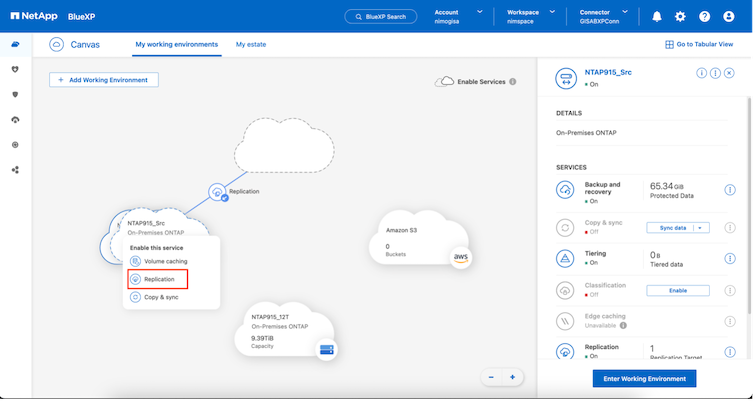

Comment le configurer pour la récupération après sinistre VMware
Le processus de création de la réplication SnapMirror reste le même pour toute application donnée. Le processus peut être manuel ou automatisé. La méthode la plus simple consiste à utiliser NetApp Console pour configurer la réplication SnapMirror en faisant simplement glisser-déposer le système ONTAP source de l'environnement vers la destination afin de lancer l'assistant qui vous guidera tout au long du reste du processus.
La reprise après sinistre peut également automatiser ce processus à condition que les deux critères suivants soient remplis :
  • Les clusters source et de destination ont une relation d’homologue.
  • La SVM source et la SVM de destination ont une relation homologue.
Remarque Si une relation SnapMirror est déjà configurée pour le volume via l'interface de ligne de commande (CLI), Disaster Recovery détecte la relation et poursuit le reste des opérations du workflow.

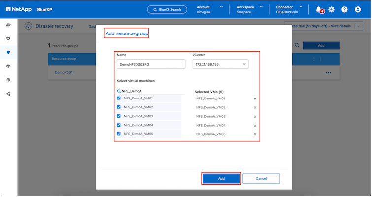

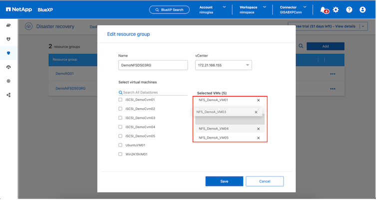

Une fois les sites ajoutés, les machines virtuelles peuvent être regroupées en groupes de ressources. Les groupes de ressources de reprise après sinistre vous permettent de regrouper un ensemble de machines virtuelles dépendantes en groupes logiques qui incluent leur ordre de démarrage et leurs délais de démarrage à appliquer lors de la reprise. Pour commencer à créer des groupes de ressources, accédez à Groupes de ressources et cliquez sur Créer un groupe de ressources.
Remarque Le groupe de ressources peut également être créé lors de la création d’un plan de réplication.
L'ordre de démarrage des machines virtuelles peut être défini ou modifié lors de la création de groupes de ressources en utilisant un simple mécanisme de glisser-déposer.

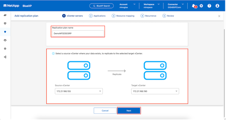

Configurez le plan de réplication en sélectionnant les plates-formes vCenter source et de destination dans la liste déroulante et choisissez les groupes de ressources à inclure dans le plan, ainsi que le regroupement de la manière dont les applications doivent être restaurées et mises sous tension et le mappage des clusters et des réseaux. Pour définir le plan de récupération, accédez à l’onglet Plan de réplication et cliquez sur Ajouter un plan.
Tout d’abord, sélectionnez le vCenter source, puis sélectionnez le vCenter de destination.

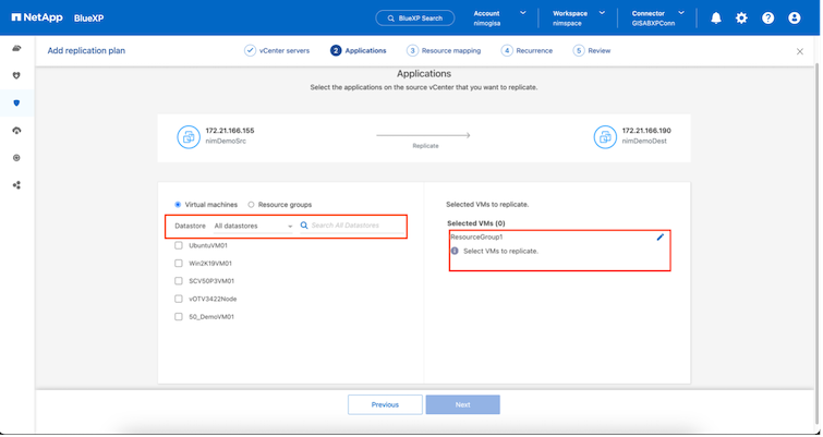

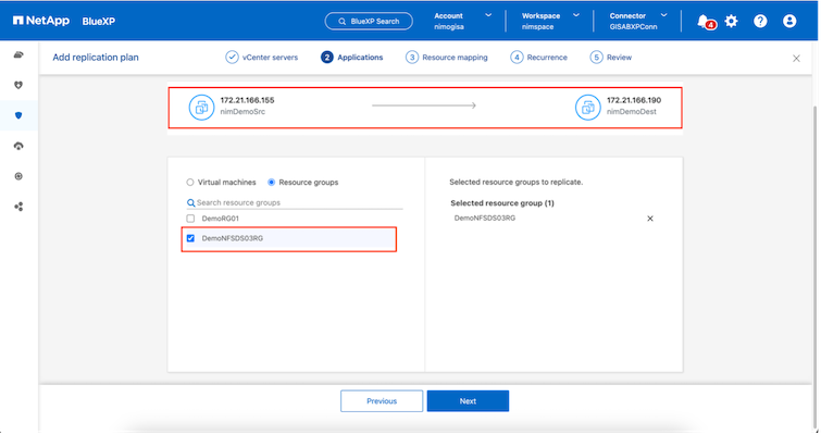

L’étape suivante consiste à sélectionner les groupes de ressources existants. Si aucun groupe de ressources n'est créé, l'assistant permet de regrouper les machines virtuelles requises (en créant essentiellement des groupes de ressources fonctionnels) en fonction des objectifs de récupération. Cela permet également de définir la séquence d’opérations selon laquelle les machines virtuelles d’application doivent être restaurées.
Remarque Le groupe de ressources permet de définir l'ordre de démarrage à l'aide de la fonctionnalité glisser-déposer. Il peut être utilisé pour modifier facilement l’ordre dans lequel les machines virtuelles seront mises sous tension pendant le processus de récupération.
Remarque Chaque machine virtuelle au sein d’un groupe de ressources est démarrée en séquence en fonction de l’ordre. Deux groupes de ressources sont démarrés en parallèle.

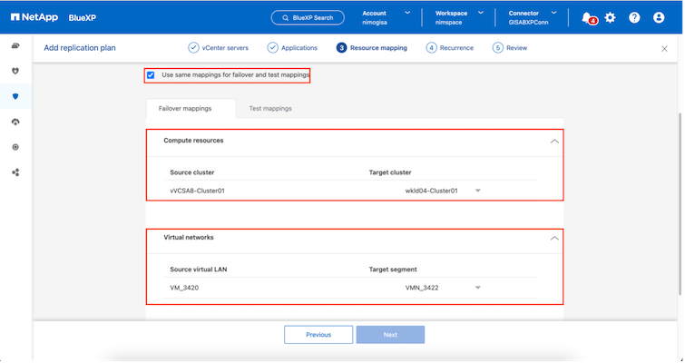

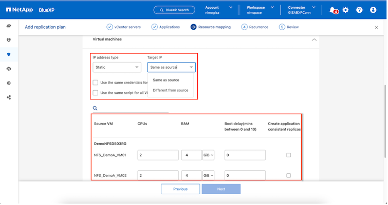

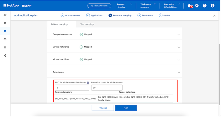

Une fois les groupes de ressources sélectionnés, créez les mappages de basculement. À cette étape, indiquez comment les ressources de l'environnement source sont mappées vers la destination. Cela inclut les ressources de calcul et les réseaux virtuels. La personnalisation des adresses IP, les scripts préalables et postérieurs, les délais de démarrage, la cohérence des applications, etc. Pour plus d'informations, consultez "Créer un plan de réplication".
Remarque Par défaut, les mêmes paramètres de mappage sont utilisés pour les opérations de test et de basculement. Pour définir différents mappages pour l'environnement de test, sélectionnez l'option Mappage de test après avoir décoché la case comme indiqué ci-dessous :
Une fois le mappage des ressources terminé, cliquez sur Suivant.

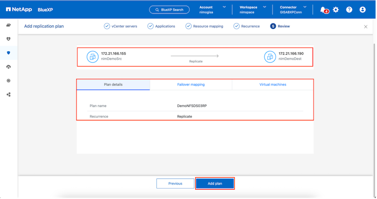

Une fois terminé, vérifiez les mappages créés, puis cliquez sur Ajouter un plan.
Remarque Les machines virtuelles (VM) provenant de différents volumes et SVM peuvent être incluses dans un plan de réplication. Selon l’emplacement des VM (sur le même volume ou sur des volumes distincts au sein de la même SVM, ou encore sur des volumes distincts dans différentes SVM), Disaster Recovery crée un instantané de groupe de cohérence.

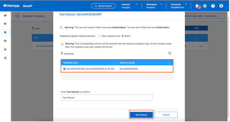

Test de basculement
Le test de basculement dans Disaster Recovery est une procédure opérationnelle qui permet aux administrateurs VMware de valider entièrement leurs plans de reprise sans perturber leurs environnements de production. Lors d’un test de basculement, Disaster Recovery crée des copies NetApp FlexClone à faible encombrement des volumes de datastore NFS répliqués sur le système de stockage DR. Ces volumes FlexClone sont ensuite montés sur les hôtes ESXi du site DR, et les VM sont mises sous tension dans un réseau de test isolé. Ce processus permet aux administrateurs de vérifier que leurs plans de reprise après sinistre fonctionneront comme prévu en cas de sinistre réel.
La reprise après sinistre intègre la possibilité de sélectionner l’instantané comme fonctionnalité facultative lors de l’opération de test de basculement. Cette fonctionnalité permet à l’administrateur VMware de vérifier que toutes les modifications récemment apportées à l’environnement sont répliquées vers le site de destination et sont donc présentes pendant le test. Ces modifications incluent les correctifs du système d’exploitation invité de la machine virtuelle

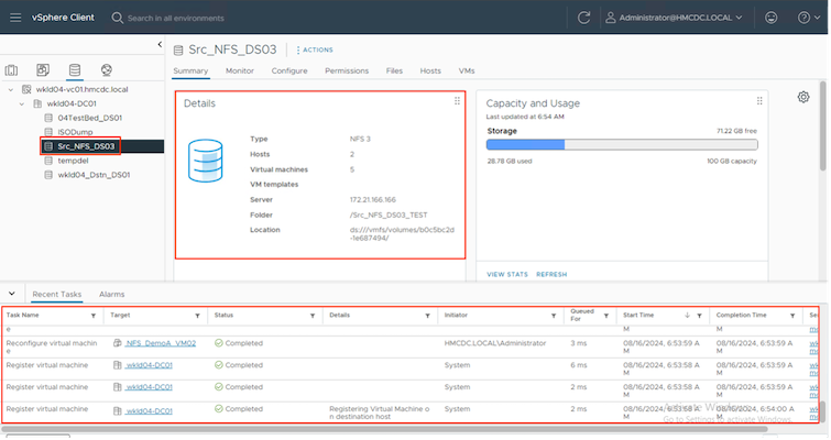

Lorsqu'un administrateur VMware exécute une opération de basculement de test, Disaster Recovery automatise les tâches suivantes :
  • Déclenchement des relations SnapMirror pour mettre à jour le stockage sur le site de destination avec toutes les modifications récentes apportées sur le site de production.
  • Création de volumes NetApp FlexClone des volumes FlexVol sur la baie de stockage DR.
  • Connexion des banques de données NFS dans les volumes FlexClone aux hôtes ESXi sur le site DR.
  • Connexion des adaptateurs réseau VM au réseau de test spécifié lors du mappage.
  • Reconfiguration des paramètres réseau du système d’exploitation invité de la machine virtuelle tels que définis pour le réseau sur le site DR.
  • Exécution de toutes les commandes personnalisées qui ont été stockées dans le plan de réplication.
  • Mise sous tension des machines virtuelles dans l’ordre défini dans le plan de réplication.

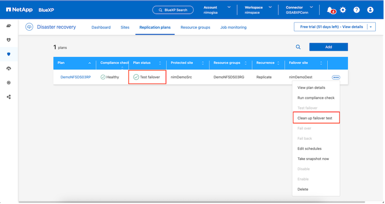

Opération de test de basculement de nettoyage
L'opération de test de basculement de nettoyage se produit une fois le test du plan de réplication terminé et l'administrateur VMware répond à l'invite de nettoyage.
Cette action réinitialisera les machines virtuelles (VM) et l’état du plan de réplication à l’état prêt.
Lorsqu'un administrateur VMware effectue une opération de récupération, Disaster Recovery suit le processus suivant :
  1. Il met hors tension chaque machine virtuelle récupérée dans la copie FlexClone qui a été utilisée pour les tests.
  2. Il supprime le volume FlexClone qui a été utilisé pour présenter les machines virtuelles récupérées pendant le test.

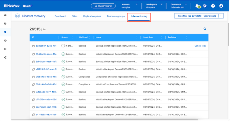

Surveillance et tableau de bord
Depuis Console ou l'ONTAP CLI, vous pouvez surveiller l'état de santé de la réplication des volumes de datastore appropriés, et suivre l'état d'un basculement ou d'un test de basculement via Job Monitoring.
Remarque Si un travail est actuellement en cours ou en file d'attente et que vous souhaitez l'arrêter, il existe une option pour l'annuler.

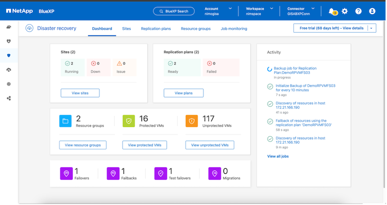

Le tableau de bord de reprise après sinistre permet d’évaluer en toute confiance l’état des sites de reprise après sinistre et des plans de réplication. Les administrateurs peuvent ainsi identifier rapidement les sites et les plans sains, déconnectés ou dégradés.
Cela fournit une solution puissante pour gérer un plan de reprise après sinistre personnalisé et sur mesure. Le basculement peut être effectué sous forme de basculement planifié ou de basculement en un clic lorsqu'un sinistre survient et qu'une décision est prise d'activer le site DR.
Pour en savoir plus sur ce processus, n'hésitez pas à suivre la vidéo détaillée ou à utiliser le"simulateur de solutions" .
