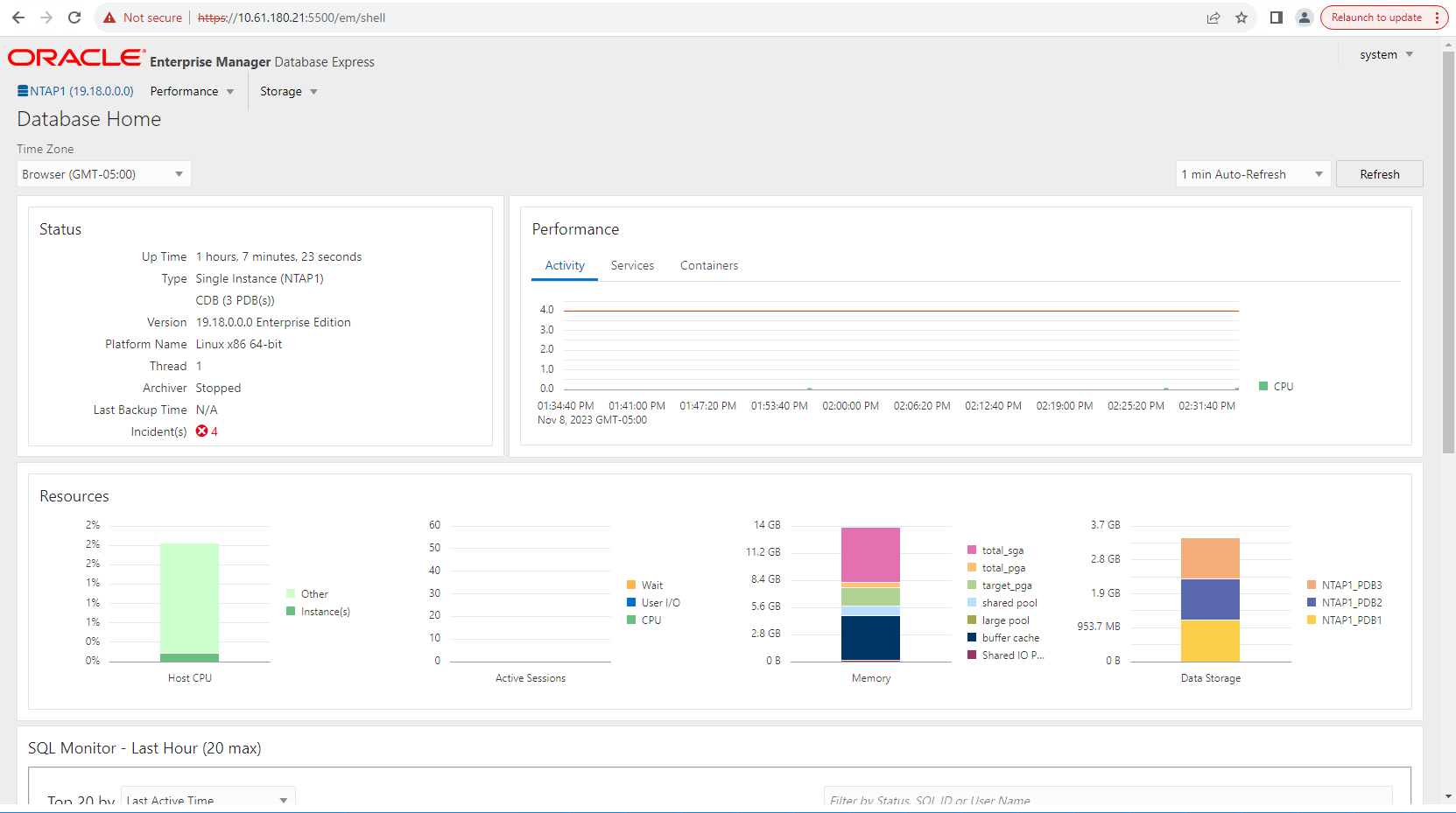

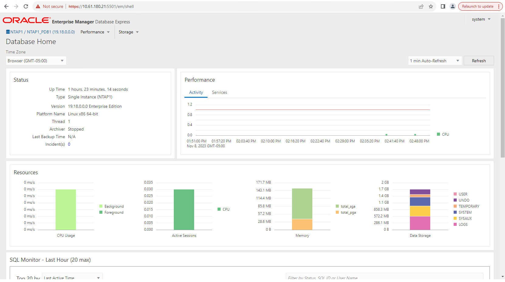

Après l'exécution du playbook, connectez-vous au serveur Oracle DB en tant qu'utilisateur Oracle pour valider que l'infrastructure de grille et la base de données Oracle ont été créées avec succès. Voici un exemple de validation de base de données Oracle sur l’hôte ora_01.
  1. Valider l’infrastructure du réseau et les ressources créées.
    [oracle@ora_01 ~]$ df -h
    Filesystem                    Size  Used Avail Use% Mounted on
    devtmpfs                      7.7G   40K  7.7G   1% /dev
    tmpfs                         7.8G  1.1G  6.7G  15% /dev/shm
    tmpfs                         7.8G  312M  7.5G   4% /run
    tmpfs                         7.8G     0  7.8G   0% /sys/fs/cgroup
    /dev/mapper/rhel-root          44G   38G  6.8G  85% /
    /dev/sda1                    1014M  258M  757M  26% /boot
    tmpfs                         1.6G   12K  1.6G   1% /run/user/42
    tmpfs                         1.6G  4.0K  1.6G   1% /run/user/1000
    /dev/mapper/ora_01_biny_01p1   40G   21G   20G  52% /u01
    [oracle@ora_01 ~]$ asm
    [oracle@ora_01 ~]$ crsctl stat res -t
    Name           Target  State        Server                   State details
    Local Resources
    ora.DATA.dg
                   ONLINE  ONLINE       ora_01                   STABLE
    ora.LISTENER.lsnr
                   ONLINE  INTERMEDIATE ora_01                   Not All Endpoints Re
                                                                 gistered,STABLE
    ora.LOGS.dg
    ora.asm
                   ONLINE  ONLINE       ora_01                   Started,STABLE
    ora.ons
                   OFFLINE OFFLINE      ora_01                   STABLE
    Cluster Resources
    ora.cssd
          1        ONLINE  ONLINE       ora_01                   STABLE

  3. Connectez-vous à Oracle Enterprise Manager Express pour valider la base de données.
    Cette image fournit l'écran de connexion pour Oracle Enterprise Manager Express Cette image fournit une vue de la base de données du conteneur à partir d'Oracle Enterprise Manager Express
    Enable additional port from sqlplus for login to individual container database or PDBs.
    SQL> show pdbs
        CON_ID CON_NAME                       OPEN MODE  RESTRICTED
             2 PDB$SEED                       READ ONLY  NO
             3 NTAP1_PDB1                     READ WRITE NO
             4 NTAP1_PDB2                     READ WRITE NO
             5 NTAP1_PDB3                     READ WRITE NO
    SQL> alter session set container=NTAP1_PDB1;
    Session altered.
    SQL> select dbms_xdb_config.gethttpsport() from dual;
    DBMS_XDB_CONFIG.GETHTTPSPORT()
                                 0
    SQL> exec DBMS_XDB_CONFIG.SETHTTPSPORT(5501);
    PL/SQL procedure successfully completed.
                              5501
    login to NTAP1_PDB1 from port 5501.
    Cette image fournit une vue de la base de données PDB à partir d'Oracle Enterprise Manager Express
