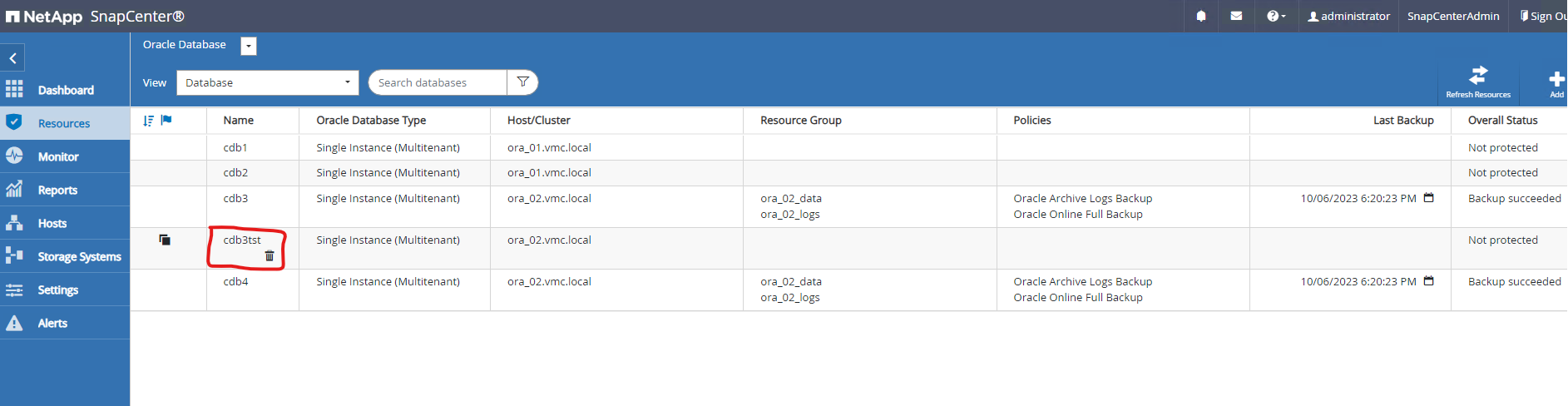

Sauvegarde de la base de données
Details
SnapCenter exploite l'instantané de volume FSx ONTAP pour une sauvegarde, une restauration ou un clonage de base de données beaucoup plus rapide par rapport à la méthodologie traditionnelle basée sur RMAN. Les instantanés sont cohérents avec l'application car la base de données est placée en mode de sauvegarde Oracle avant un instantané.
  1. De la Resources onglet, toutes les bases de données sur la machine virtuelle sont automatiquement découvertes après l'ajout de la machine virtuelle à SnapCenter. Initialement, l'état de la base de données s'affiche comme suit Not protected .
    Capture d'écran montrant la configuration de SnapCenter .
  2. Créez un groupe de ressources pour sauvegarder la base de données dans un regroupement logique, par exemple par DB VM, etc. Dans cet exemple, nous avons créé un groupe ora_02_data pour effectuer une sauvegarde complète de la base de données en ligne pour toutes les bases de données sur la VM ora_02. Le groupe de ressources ora_02_log effectue la sauvegarde des journaux archivés uniquement sur la machine virtuelle. La création d’un groupe de ressources définit également une planification pour exécuter la sauvegarde.
  3. La sauvegarde du groupe de ressources peut également être déclenchée manuellement en cliquant sur Back up Now et exécuter la sauvegarde avec la politique définie dans le groupe de ressources.
  4. La tâche de sauvegarde peut être surveillée à l' Monitor onglet en cliquant sur la tâche en cours d'exécution.

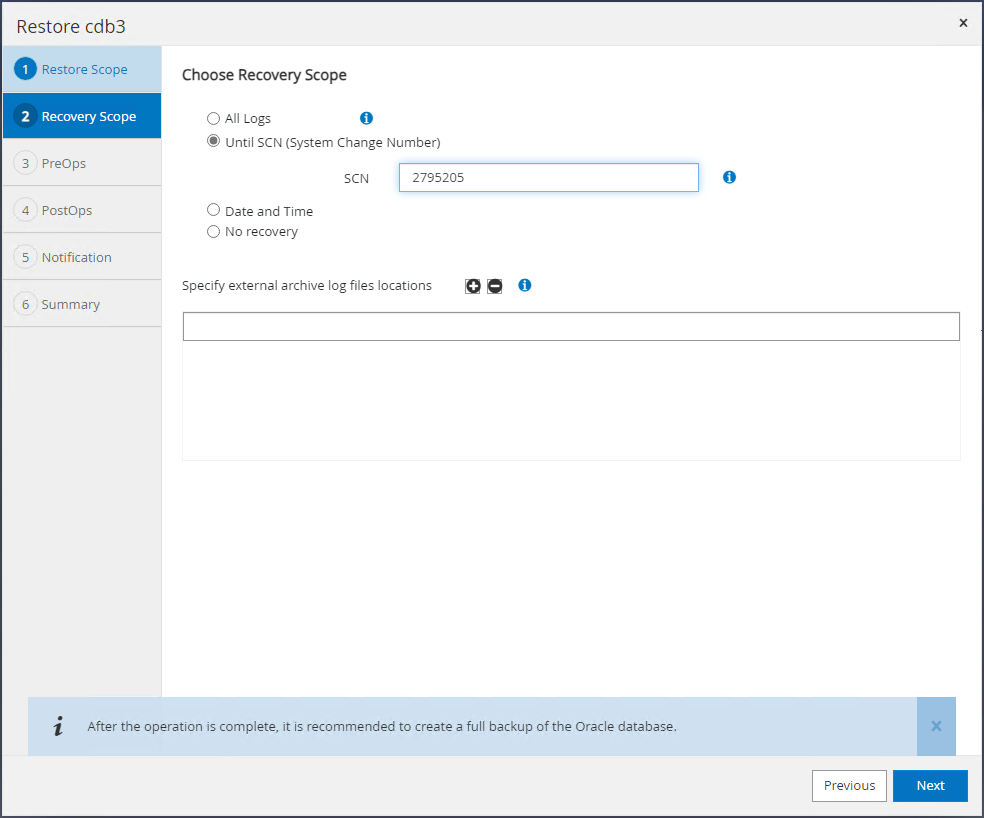

  3. À partir de l’ensemble de sauvegarde créé à l’étape précédente, notez le numéro SCN de la sauvegarde du journal. Cliquez sur Restore pour lancer le flux de travail de restauration-récupération.
  4. Choisissez l'étendue de la restauration.
  5. Choisissez l'étendue de récupération jusqu'au SCN du journal à partir de la dernière sauvegarde complète de la base de données.

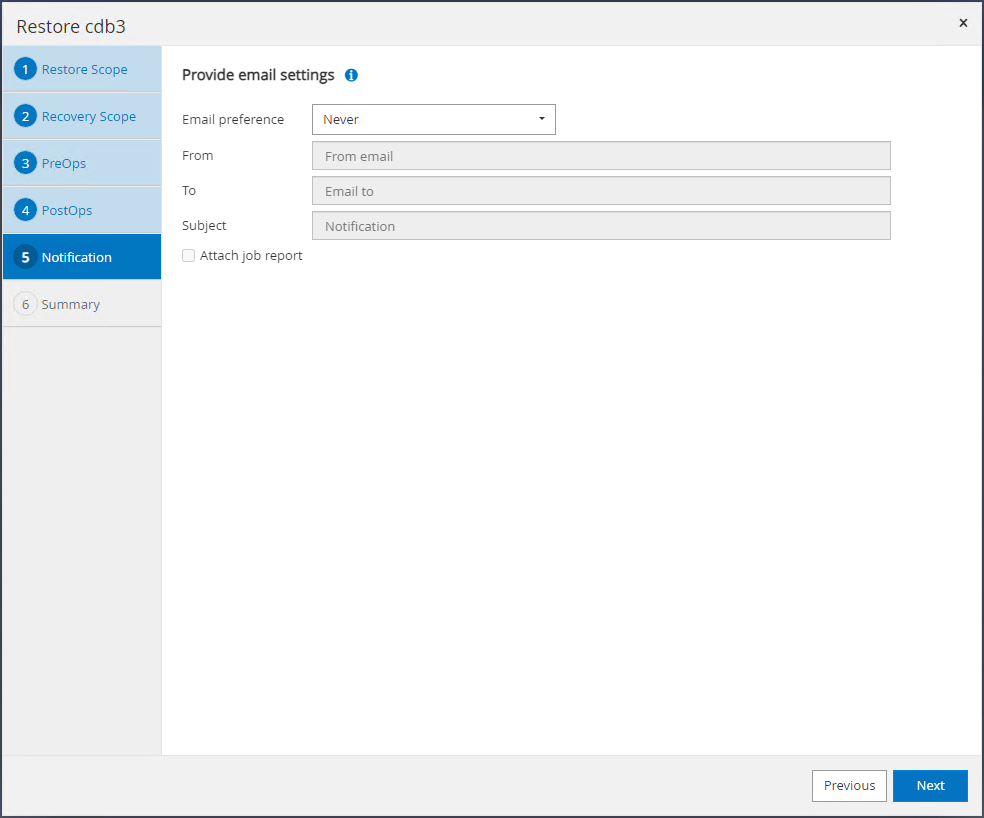

  8. Envoyez un rapport de travail si vous le souhaitez.

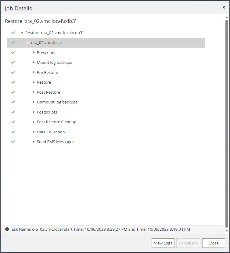

  11. Depuis Monitor onglet, ouvrez le travail pour examiner les détails.

  9. La base de données clonée est immédiatement enregistrée dans SnapCenter.
