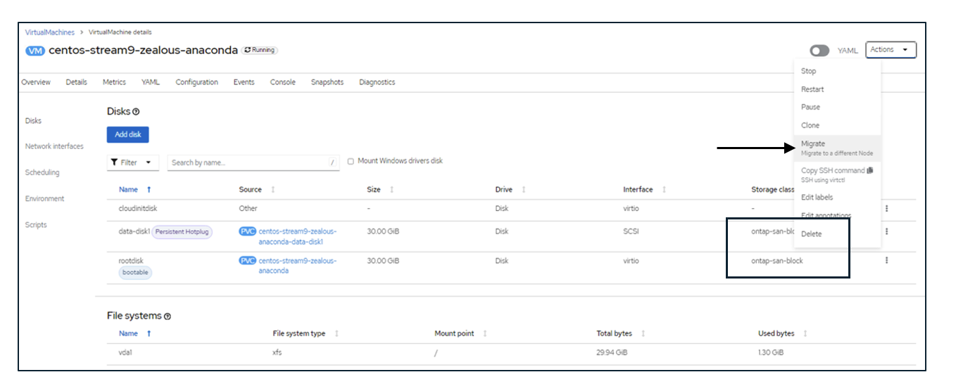

Sélectionnez la machine virtuelle que vous souhaitez migrer en direct.
Cliquez sur l'onglet Configuration.
Assurez-vous que tous les disques de la machine virtuelle sont créés à l’aide de classes de stockage pouvant prendre en charge le mode d’accès RWX.
Cliquez sur Actions dans le coin droit, puis sélectionnez Migrer.

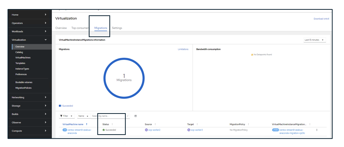

Pour suivre la progression de la migration, accédez à Virtualisation > Présentation dans le menu de gauche, puis cliquez sur l'onglet Migrations. La migration de la machine virtuelle passera de En attente à Planification puis à Réussie
