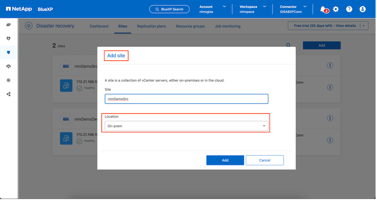

La première étape de la préparation à la reprise après sinistre consiste à découvrir et à ajouter les ressources de stockage et vCenter sur site à la BlueXP disaster recovery.

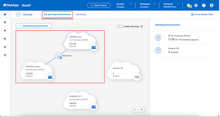

Assurez-vous que les systèmes de stockage ONTAP sont ajoutés à l’environnement de travail dans le canevas. Ouvrez la console BlueXP et sélectionnez Protection > Reprise après sinistre dans la navigation de gauche. Sélectionnez Découvrir les serveurs vCenter ou utilisez le menu supérieur, sélectionnez Sites > Ajouter > Ajouter vCenter. |
Ajoutez les plateformes suivantes :
Source. vCenter sur site.
Destination. VMC SDDC vCenter.
Une fois les vCenters ajoutés, la découverte automatisée est déclenchée.
Configuration de la réplication de stockage entre le site source et le site de destination
SnapMirror utilise des instantanés ONTAP pour gérer le transfert de données d'un emplacement à un autre. Initialement, une copie complète basée sur un instantané du volume source est copiée vers la destination pour effectuer une synchronisation de base. À mesure que des modifications de données se produisent à la source, un nouvel instantané est créé et comparé à l'instantané de base. Les blocs qui ont changé sont ensuite répliqués vers la destination, le nouvel instantané devenant la ligne de base actuelle ou le dernier instantané commun. Cela permet de répéter le processus et d’envoyer des mises à jour incrémentielles à la destination.
Lorsqu'une relation SnapMirror a été établie, le volume de destination est dans un état de lecture seule en ligne et est donc toujours accessible. SnapMirror fonctionne avec des blocs de stockage physiques, plutôt qu'à un fichier ou à un autre niveau logique. Cela signifie que le volume de destination est une réplique identique de la source, y compris les instantanés, les paramètres de volume, etc. Si les fonctionnalités d'efficacité de l'espace ONTAP , telles que la compression et la déduplication des données, sont utilisées par le volume source, le volume répliqué conservera ces optimisations.
La rupture de la relation SnapMirror rend le volume de destination accessible en écriture et serait généralement utilisé pour effectuer un basculement lorsque SnapMirror est utilisé pour synchroniser les données avec un environnement DR. SnapMirror est suffisamment sophistiqué pour permettre aux données modifiées sur le site de basculement d'être efficacement resynchronisées vers le système principal, s'il revient en ligne ultérieurement, puis de rétablir la relation SnapMirror d'origine.

Une fois les sites source et de destination ajoutés, la BlueXP disaster recovery effectue une découverte approfondie automatique et affiche les machines virtuelles ainsi que les métadonnées associées. La BlueXP disaster recovery détecte également automatiquement les réseaux et les groupes de ports utilisés par les machines virtuelles et les remplit.

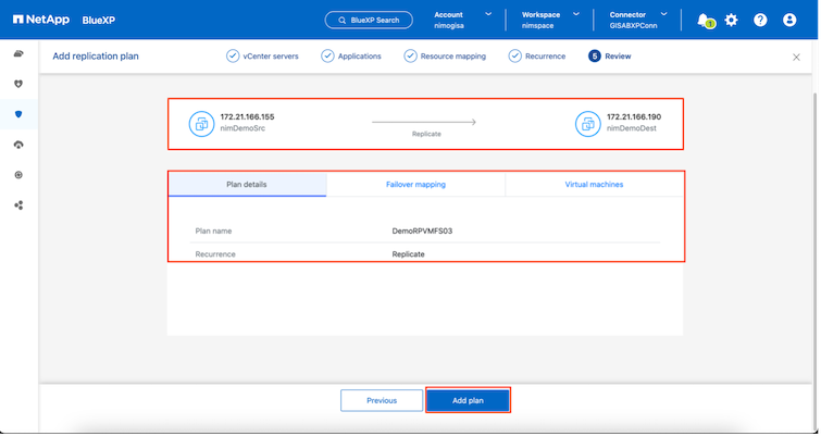

Sélectionnez le type de récurrence. En termes simples, sélectionnez l’option Migrer (migration unique utilisant le basculement) ou la réplication continue récurrente. Dans cette procédure pas à pas, l’option Répliquer est sélectionnée.
Une fois terminé, vérifiez les mappages créés, puis cliquez sur Ajouter un plan.
