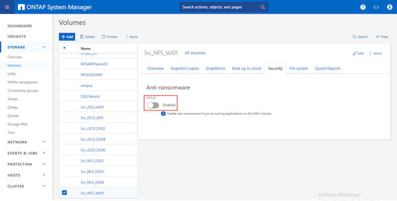

Voyons comment les fonctionnalités mentionnées ci-dessus fonctionnent avec VMware pour protéger et récupérer les données contre les ransomwares. Pour protéger vSphere et les machines virtuelles invitées contre les attaques, il est essentiel de prendre plusieurs mesures, notamment la segmentation, l'utilisation d'EDR/XDR/SIEM pour les points de terminaison, l'installation de mises à jour de sécurité et le respect des directives de renforcement appropriées. Chaque machine virtuelle résidant sur une banque de données héberge également un système d’exploitation standard. Assurez-vous que les suites de produits anti-malware des serveurs d'entreprise sont installées et régulièrement mises à jour, ce qui constitue un élément essentiel de la stratégie de protection multicouche contre les ransomwares. Parallèlement à cela, activez la protection autonome contre les ransomwares (ARP) sur le volume NFS alimentant la banque de données. ARP s'appuie sur le ML intégré à la boîte qui examine l'activité de la charge de travail du volume ainsi que l'entropie des données pour détecter automatiquement les ransomwares. ARP est configurable via l'interface de gestion intégrée ONTAP ou le gestionnaire système et est activé par volume.

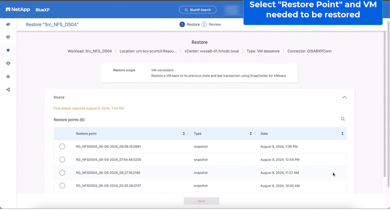

  6. Choisissez le point de restauration à utiliser pour restaurer les données et sélectionnez Destination et cliquez sur Restaurer.
    Figure montrant une boîte de dialogue d'entrée/sortie ou représentant un contenu écrit
  7. Dans le menu supérieur, sélectionnez Récupération pour examiner la charge de travail sur la page Récupération où l’état de l’opération se déplace à travers les états. Une fois la restauration terminée, les fichiers VM sont restaurés comme indiqué ci-dessous.
