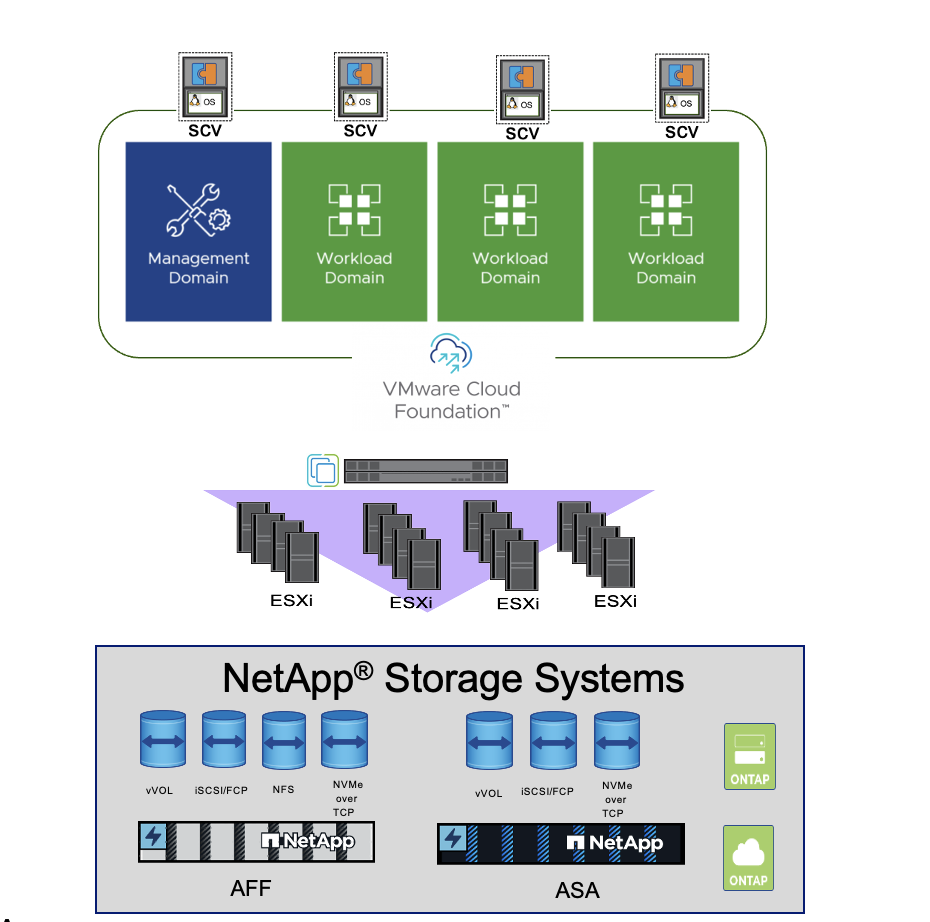

SCV est déployé en tant qu'appliance virtuelle Linux à l'aide d'un fichier OVA pour fournir des opérations de sauvegarde et de restauration rapides, peu encombrantes, cohérentes en cas de panne et cohérentes avec les machines virtuelles pour les machines virtuelles, les banques de données, les fichiers et les dossiers. SCV utilise une architecture de plug-in à distance. Plusieurs SCV étaient déployés et hébergés sur le domaine de gestion VCF vCenter. Les domaines SCV et VCF sont en relation un à un, donc le domaine de gestion VCF et chaque domaine de charge de travail nécessitent un SCV.
Données qui se trouvent sur les systèmes principaux ONTAP FAS, AFF ou All SAN Array (ASA) et répliquées sur les systèmes secondaires ONTAP FAS, AFF ou ASA . SCV fonctionne également avec SnapCenter Server pour prendre en charge les opérations de sauvegarde et de restauration basées sur les applications dans les environnements VMware pour les plug-ins spécifiques aux applications SnapCenter . Pour plus d'informations, consultez,"Documentation du SnapCenter Plug-in for VMware vSphere ."

En fonction du nombre de domaines de charge de travail et du domaine de gestion, plusieurs SCV doivent être déployés. Avec deux domaines de charge de travail et un domaine de gestion, l'exemple ci-dessous montre que trois SCV sont déployés sur le domaine de gestion VCF vCenter.

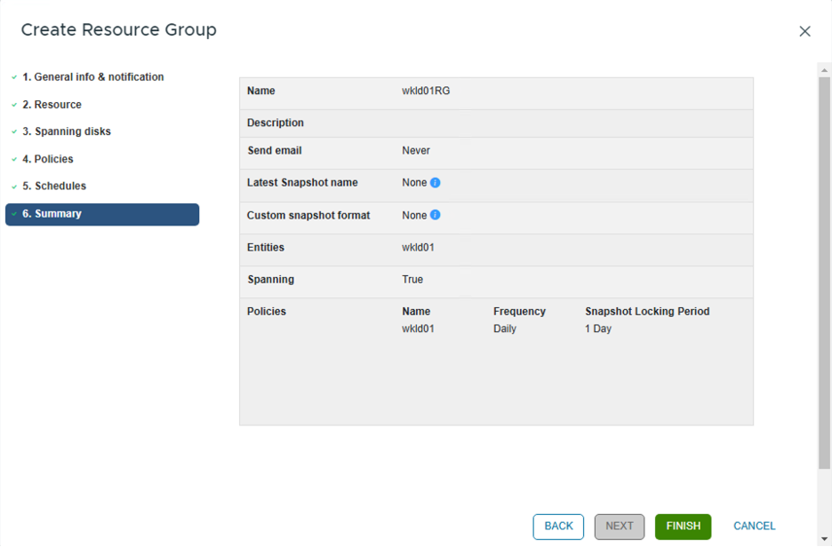

Dans le volet de navigation gauche du plug-in SCV, cliquez sur Groupes de ressources, puis sélectionnez Créer. Saisissez les informations requises sur chaque page de l'assistant Créer un groupe de ressources, sélectionnez les machines virtuelles et les banques de données à inclure dans le groupe de ressources, puis sélectionnez les stratégies de sauvegarde à appliquer au groupe de ressources et spécifiez la planification de sauvegarde.

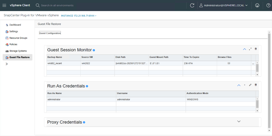

Lorsque vous attachez un disque virtuel pour des opérations de restauration de fichiers ou de dossiers invités, la machine virtuelle cible pour l'attachement doit avoir des informations d'identification configurées avant la restauration. Dans le SnapCenter Plug-in for VMware vSphere , sous les plug-ins, sélectionnez la section Restauration de fichiers invités et Exécuter en tant qu'informations d'identification, puis saisissez les informations d'identification de l'utilisateur. Pour le nom d'utilisateur, vous devez saisir « Administrateur ».
Cliquez avec le bouton droit sur la machine virtuelle à partir du client vSphere et sélectionnez SnapCenter Plug-in for VMware vSphere > Restauration de fichiers invités. Sur la page Étendue de la restauration, spécifiez le nom de la sauvegarde, le disque virtuel VMDK et l’emplacement (principal ou secondaire). Cliquez sur Résumé pour confirmer.
