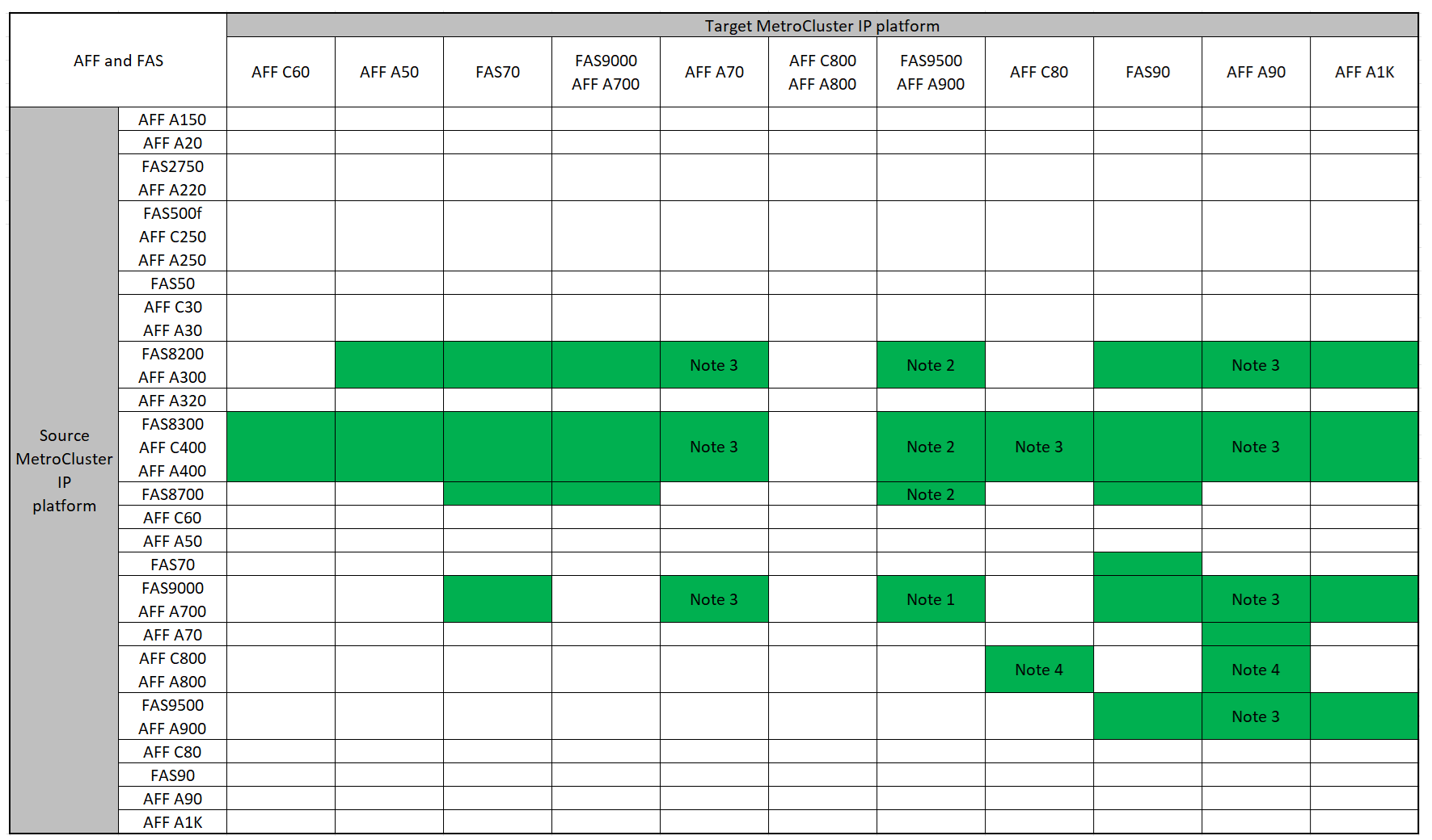

Mises à niveau des contrôleurs IP AFF et FAS MetroCluster prises en charge
Les tableaux suivants présentent les combinaisons de plates-formes prises en charge pour la mise à niveau manuelle d'un système AFF ou FAS dans une configuration IP MetroCluster, réparties en deux groupes.
Le Groupe 1 présente des combinaisons de mises à niveau vers les systèmes AFF A150, FAS500f A20, AFF C250, FAS8300, AFF, FAS2750, AFF A250, FAS50, AFF C30, AFF A30, FAS8200, AFF A300, AFF A320, AFF A220, AFF C400, AFF A400 et FAS8700.
Le Groupe 2 présente des combinaisons de mises à niveau vers les systèmes AFF C60, AFF A50, FAS70, AFF C800, AFF A800, AFF A70, FAS9000, AFF A700, FAS9500, AFF A900, AFF C80, FAS90, AFF A90 et AFF A1K.
Les remarques suivantes s'appliquent aux deux groupes :
Remarque 1 : pour cette mise à niveau, utilisez la procédure "Mise à niveau des contrôleurs AFF A700/FAS9000 vers AFF A900/FAS9500 dans une configuration IP MetroCluster avec basculement et rétablissement (ONTAP 9.10.1 ou version ultérieure)"
Remarque 2 : les mises à niveau des contrôleurs sont prises en charge sur les systèmes exécutant ONTAP 9.13.1 ou version ultérieure.
Remarque 3 : la plateforme cible ne peut pas avoir de disques internes tant que la mise à niveau du contrôleur n'est pas terminée. Vous pouvez ajouter les lecteurs internes après la mise à niveau.
Remarque 4 : Les mises à niveau des systèmes intégrés (disques et contrôleurs dans le même châssis) nécessitent le remplacement des modules de contrôleur tout en conservant le châssis et les disques existants.
Remarque 5 : requiert des modules IOM pour convertir les anciens contrôleurs en tiroir SAS externe. Pour connaître les modules IOM pris en charge, reportez-vous au"Hardware Universe".
Consultez les combinaisons de mises à niveau prises en charge pour les systèmes AFF A150, FAS500f A20, AFF C250, FAS8300, AFF, FAS2750, AFF A250, FAS50, AFF C30, AFF A30, FAS8200, AFF A300, AFF A320, AFF A220, AFF C400, AFF A400 et FAS8700.
Consultez les combinaisons de mises à niveau prises en charge pour les systèmes AFF C60, AFF A50, FAS70, AFF C800, AFF A800, FAS9500, FAS9000, AFF A700, AFF A70, AFF A900, AFF C80, FAS90, AFF A90 et AFF A1K.
