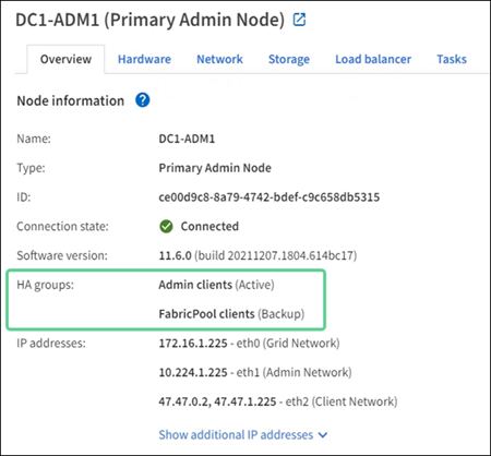

Pour voir si un nœud est affecté à un groupe HA et déterminer son état actuel, sélectionnez Nodes > node.
Si l'onglet Aperçu comporte une entrée pour les groupes HA, le nœud est affecté aux groupes HA listés. La valeur après le nom du groupe correspond à l'état actuel du nœud dans le groupe HA :
  • Actif : Le groupe HA est actuellement hébergé sur ce nœud.
  • Sauvegarde : Le groupe HA n’utilise pas actuellement ce nœud ; il s’agit d’une interface de sauvegarde.
  • Arrêté : Le groupe HA ne peut pas être hébergé sur ce nœud car le service de haute disponibilité (keepalived) a été arrêté manuellement.
  • Erreur : Le groupe HA ne peut pas être hébergé sur ce nœud en raison d'un ou de plusieurs des éléments suivants :
    • Le service Load Balancer (nginx-gw) n'est pas en cours d'exécution sur le nœud.
    • L'interface eth0 ou VIP du nœud est hors service.
    • Le nœud est hors service.
Dans cet exemple, le nœud d'administration principal a été ajouté à deux groupes HA. Ce nœud est actuellement l'interface active pour le groupe des clients d'administration et une interface de secours pour le groupe des clients FabricPool.
