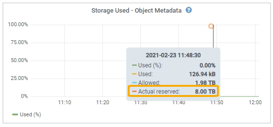

  1. Dans le Grid Manager, sélectionnez Nœuds > Storage Node.
  2. Sélectionnez l'onglet Storage.
  3. Placez votre curseur sur le graphique « Storage Used - Object Metadata » et repérez la valeur Actual reserved.
    Espace de stockage utilisé - Métadonnées de l'objet - Espace réellement réservé
Sur la capture d'écran, la valeur Réservé réel est de 8 To. Cette capture d'écran concerne un grand Storage Node dans une nouvelle installation StorageGRID 11.6. Parce que le paramètre d'espace réservé aux métadonnées à l'échelle du système est inférieur au volume 0 pour ce Storage Node, l'espace réellement réservé pour ce nœud est égal au paramètre d'espace réservé aux métadonnées.
Exemple d'espace de métadonnées réellement réservé

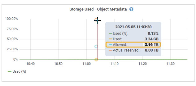

  1. Dans le Gestionnaire de grille, sélectionnez Nœuds.
  2. Sélectionnez le nœud de stockage.
  3. Sélectionnez l'onglet Storage.
  4. Placez votre curseur sur le graphique « Storage used - object metadata » et repérez la valeur Allowed.
    Espace de stockage utilisé - Métadonnées de l'objet - Autorisé
Sur la capture d’écran, la valeur Autorisée est de 3,96 To, ce qui correspond à la valeur maximale pour un Storage Node dont l’espace réellement réservé aux métadonnées est supérieur à 4 To.
La valeur Allowed correspond à cette métrique Prometheus :
storagegrid_storage_utilization_metadata_allowed_bytes
