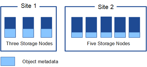

StorageGRID conserve les métadonnées des objets dans une base de données Cassandra, qui sont stockées indépendamment des données des objets. Pour assurer la redondance et protéger les métadonnées des objets contre la perte, StorageGRID stocke trois copies des métadonnées de tous les objets du système sur chaque site.
Cette figure représente les nœuds de stockage sur deux sites. Chaque site possède la même quantité de métadonnées d'objet, et les métadonnées de chaque site sont subdivisées entre tous les nœuds de stockage de ce site.
Espace de métadonnées sur les sites
