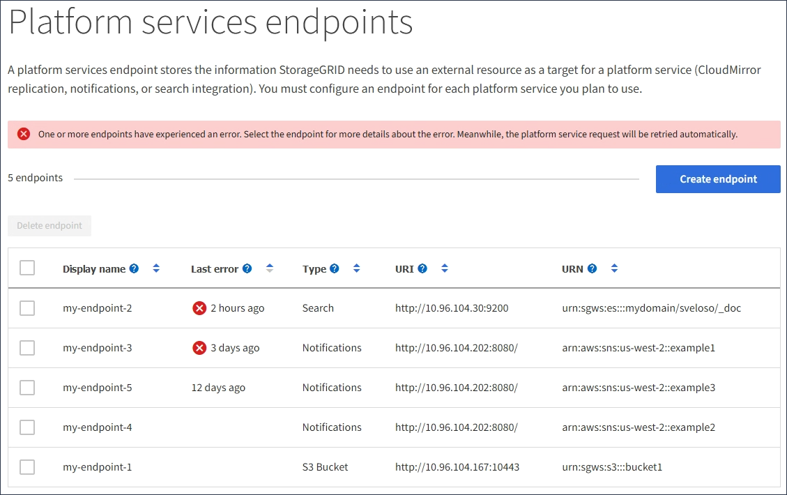

Si une erreur se produit lorsque StorageGRID tente d'atteindre un point de terminaison existant, un message s'affiche sur le tableau de bord du Tenant Manager.
Message d'erreur du point de terminaison sur le tableau de bord
Les utilisateurs locataires peuvent accéder à la page « Points de terminaison » pour examiner le message d'erreur le plus récent pour chaque point de terminaison et déterminer depuis combien de temps l'erreur s'est produite. La colonne « Dernière erreur » affiche le message d'erreur le plus récent pour chaque point de terminaison et indique depuis combien de temps l'erreur s'est produite. Les erreurs qui incluent l'icône Icône X rouge se sont produites au cours des 7 derniers jours.
Capture d'écran de la page Endpoints affichant la colonne Dernière erreur
Remarque Certains messages d'erreur de la colonne Dernière erreur peuvent contenir un logID entre parenthèses. Un administrateur de grille ou le support technique peut utiliser ce logID pour trouver des informations plus détaillées sur l'erreur dans le fichier bycast.log.
