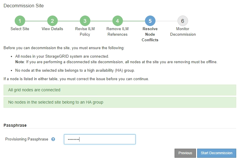

À l'étape 5 (Résolution des conflits de nœuds) de l'assistant de mise hors service du site, vous pouvez déterminer si des nœuds de votre système StorageGRID sont déconnectés ou si des nœuds du site sélectionné appartiennent à un groupe de haute disponibilité (HA). Une fois les conflits de nœuds résolus, vous lancez la procédure de mise hors service depuis cette page.
Avant de commencer
Vous devez vous assurer que tous les nœuds de votre système StorageGRID sont dans l'état correct, comme suit :
  • Tous les nœuds de votre système StorageGRID doivent être connectés (Icône d’alerte coche verte).
    Remarque Si vous effectuez une mise hors service d'un site déconnecté, tous les nœuds du site que vous supprimez doivent être déconnectés et tous les nœuds de tous les autres sites doivent être connectés.
    Remarque La mise hors service ne démarrera pas si un ou plusieurs volumes sont hors ligne (non montés) ou s'ils sont en ligne (montés) mais dans un état d'erreur.
    Remarque Si un ou plusieurs volumes sont mis hors ligne pendant une procédure de mise hors service, la procédure de mise hors service se termine une fois ces volumes remis en ligne.
  • Aucun nœud du site que vous supprimez ne peut avoir une interface appartenant à un groupe de haute disponibilité (HA).
À propos de cette tâche
Si un nœud est répertorié pour l’étape 5 (Résoudre les conflits de nœuds), vous devez corriger le problème avant de pouvoir commencer la mise hors service.

  1. Consultez la section des nœuds déconnectés de l’étape 5 (Résoudre les conflits de nœuds) pour déterminer si des nœuds de votre système StorageGRID ont un état de connexion Inconnu (Icône Alarme Bleue Inconnue) ou Administrativement hors service (Icône Alarme Grise Administrativement désactivé).
    Étape 5 de la mise hors service du site : Résoudre les conflits de nœuds
  2. Si des nœuds sont déconnectés, remettez-les en ligne.
    Consultez le "Procédures de nœud". Contactez le support technique si vous avez besoin d'assistance.
  3. Une fois que tous les nœuds déconnectés ont été remis en ligne, consultez la section des groupes HA de l’étape 5 (Résoudre les conflits de nœuds).
    Ce tableau répertorie tous les nœuds du site sélectionné qui appartiennent à un groupe à haute disponibilité (HA).
    Mise hors service du site Étape 5 Groupes HA
  4. Si des nœuds sont répertoriés, effectuez l'une des actions suivantes :
    • Modifiez chaque groupe HA concerné pour supprimer l'interface du nœud.
    • Supprimez un groupe HA qui ne comprend que des nœuds de ce site. Consultez les instructions pour l'administration de StorageGRID.
    Si tous les nœuds sont connectés et qu'aucun nœud du site sélectionné n'est utilisé dans un groupe HA, le champ Phrase secrète de provisionnement est activé.
  5. Saisissez la phrase secrète de provisionnement.
    Le bouton Démarrer la mise hors service devient activé.
    Étape 5 de la mise hors service du site : Définition de la phrase secrète
  6. Si vous êtes prêt à démarrer la procédure de mise hors service du site, sélectionnez Start Decommission.
    Un avertissement répertorie le site et les nœuds qui seront supprimés. Il vous est rappelé que la suppression complète du site peut prendre des jours, des semaines, voire des mois.
    Avertissement concernant l’étape 5 de la mise hors service du site
  7. Examinez l'avertissement. Si vous êtes prêt à commencer, sélectionnez OK.

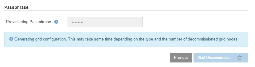

    Un message s'affiche pendant la génération de la nouvelle configuration du grid. Ce processus peut prendre un certain temps, selon le type et le nombre de nœuds de grid mis hors service.
    Étape 5 de la configuration de la grille pour la mise hors service du site
    Lorsque la nouvelle configuration du grid a été générée, l'étape 6 (Monitor Decommission) apparaît.
