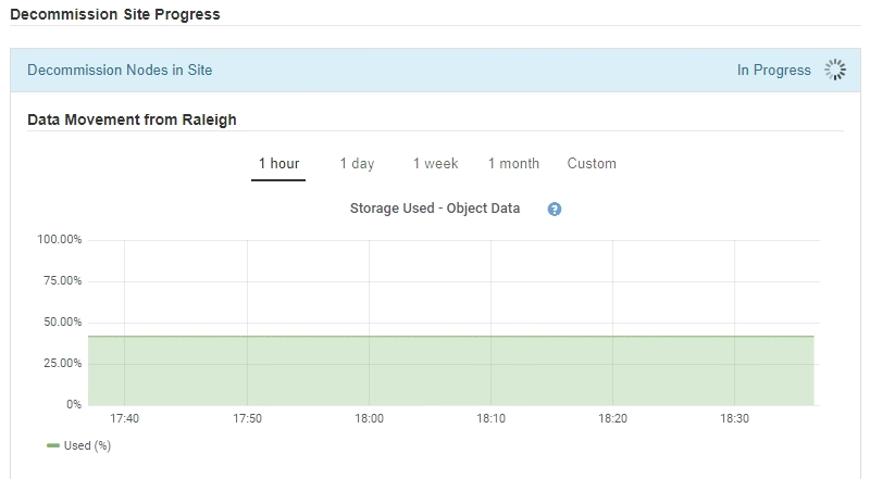

  2. À l'aide du graphique de déplacement des données, surveillez le déplacement des données d'objets de ce site vers d'autres sites.
    Le transfert des données a débuté lorsque vous avez activé la nouvelle stratégie ILM à l'étape 3 (Révision de la stratégie ILM). Le transfert des données se poursuivra tout au long de la procédure de mise hors service.
    Désaffectation du site étape 6 : déplacement des données

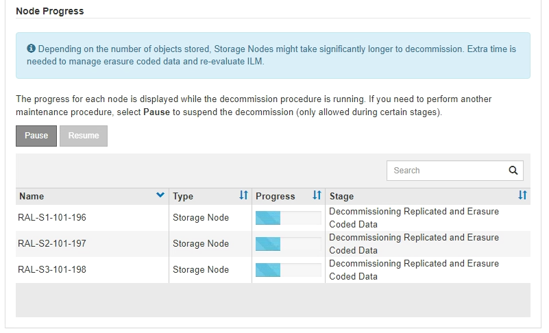

  3. Dans la section « Progression des nœuds » de la page, surveillez l’avancement de la procédure de mise hors service à mesure que les nœuds sont supprimés.
    Lorsqu'un nœud de stockage est retiré, chaque nœud passe par une série d'étapes. Bien que la plupart de ces étapes se déroulent rapidement, voire de manière imperceptible, vous pourriez devoir attendre plusieurs jours, voire des semaines, pour que d'autres étapes se terminent, en fonction du volume de données à déplacer. Un délai supplémentaire est nécessaire pour gérer les données à codage d'effacement et réévaluer l'ILM.
    Mise hors service du site Étape 6 Nœud de stockage
    Si vous suivez la progression de la mise hors service d'un site connecté, reportez-vous à ce tableau pour comprendre les étapes de mise hors service d'un nœud de stockage :
    Étape Durée estimée
    En attente
    Une minute ou moins
    Attendre les verrous
    Minutes
    Préparer la tâche
    Une minute ou moins
    Marquage du LDR mis hors service
    Minutes
    Mise hors service des données répliquées et codées par effacement
    Heures, jours ou semaines selon la quantité de données
    Remarque : Si vous devez effectuer d’autres opérations de maintenance, vous pouvez interrompre la mise hors service du site pendant cette étape.
    Définir l'état LDR
    Minutes
    Vider les files d'attente d'audit
    De quelques minutes à plusieurs heures, selon le nombre de messages et la latence du réseau.
    Terminé
    Minutes

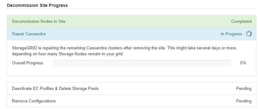

  4. Une fois que tous les nœuds ont atteint l’étape « Complete », attendez que les opérations de mise hors service restantes du site soient terminées.
    • Lors de l'étape Repair Cassandra, StorageGRID effectue les réparations nécessaires sur les clusters Cassandra restants dans votre grid. Ces réparations peuvent prendre plusieurs jours ou plus, selon le nombre de Storage Nodes restants dans votre grid.
      Mise hors service du site Étape 6 : réparation de Cassandra

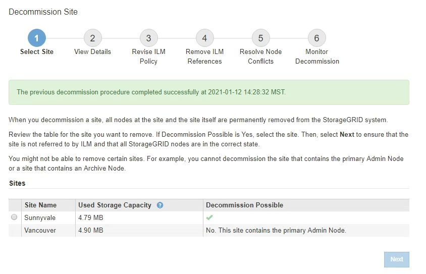

  5. Une fois la procédure de mise hors service terminée, la page « Site mis hors service » affiche un message de confirmation et le site supprimé n'est plus affiché.
    Message de réussite de la mise hors service du site
