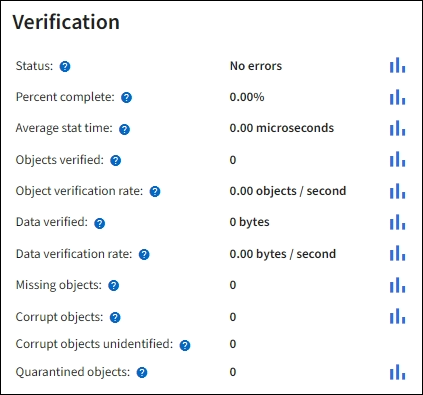

      • Pour vérifier la conformité des données des objets répliqués, consultez les attributs dans la section Vérification.
        Nœuds > Nœud de stockage > Objet > Vérification

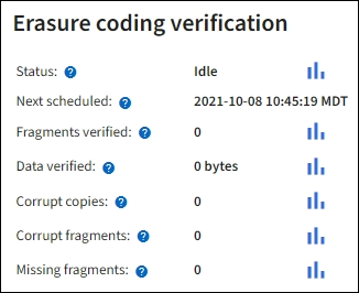

      • Pour vérifier la vérification des fragments codés par effacement, sélectionnez Storage Node > ILM et consultez les attributs dans la section Vérification du codage d'effacement.
        Nœuds > Nœud de stockage > ILM > Vérification EC

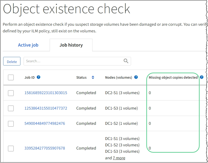

    1. Sélectionnez Maintenance > Vérification de l’existence de l’objet > Historique des travaux.
    2. Consultez la colonne Copies d'objets manquantes détectées. Si des tâches ont généré 100 copies d'objets manquantes ou plus et que l'alerte Objets potentiellement perdus a été déclenchée, contactez le support technique.
      Historique des tâches de vérification d'existence d'objet
