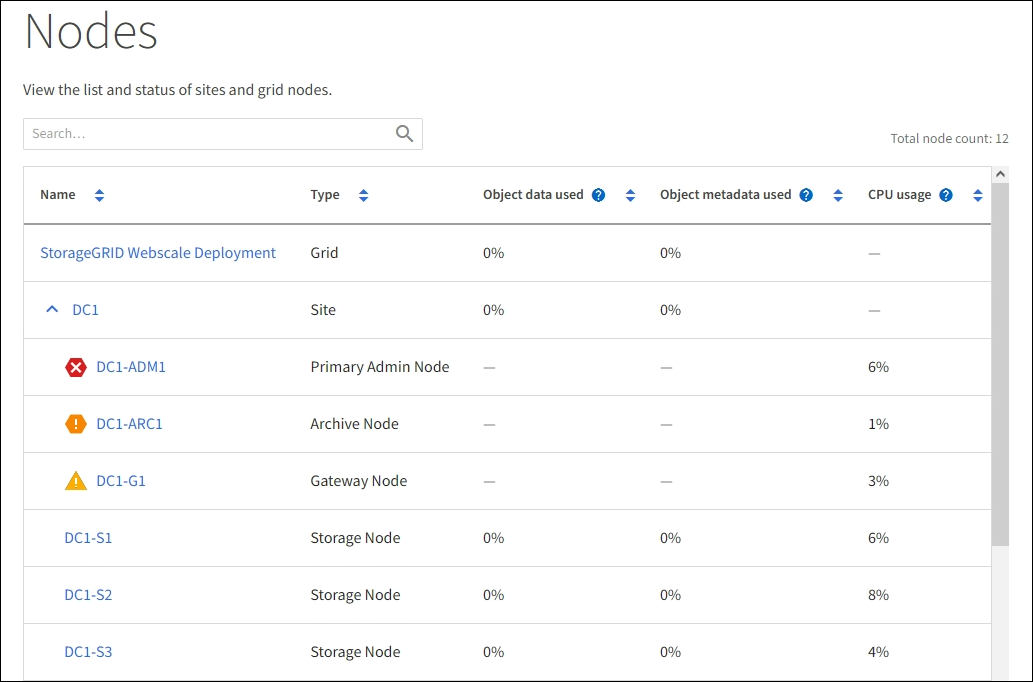

Lorsque vous avez besoin d'informations plus détaillées sur votre système StorageGRID que celles fournies par le tableau de bord, vous pouvez utiliser la page Nœuds pour consulter les indicateurs de l'ensemble de la grille, de chaque site de la grille et de chaque nœud d'un site.
Le tableau « Nœuds » présente un résumé des informations relatives à l’ensemble de la grille, à chaque site et à chaque nœud. Si un nœud est déconnecté ou a une alerte active, une icône apparaît à côté du nom du nœud. Si le nœud est connecté et n’a aucune alerte active, aucune icône n’est affichée.

Afficher les détails d'un système, d'un site ou d'un nœud
Pour filtrer les informations affichées dans le tableau des nœuds, saisissez une chaîne de recherche dans le champ Recherche. Vous pouvez effectuer une recherche par nom de système, nom d'affichage ou type (par exemple, saisissez gat pour localiser rapidement tous les Gateway Nodes).
Pour afficher les informations relatives à la grille, au site ou au nœud :
  • Sélectionnez le nom de la grille pour afficher un résumé agrégé des statistiques de l'ensemble de votre système StorageGRID.
  • Sélectionnez un site de centre de données spécifique pour afficher un résumé agrégé des statistiques de tous les nœuds de ce site.
  • Sélectionnez un nœud spécifique pour afficher les informations détaillées le concernant.
