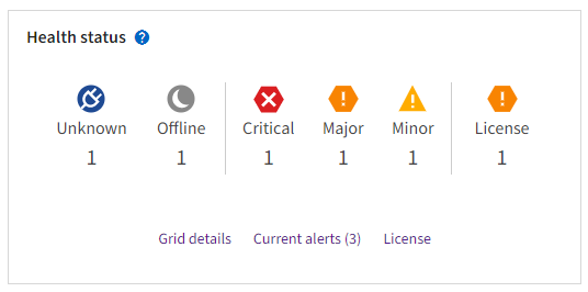

Carte de statut sanitaire - tableau de bord
En cas de problème, des liens apparaissent qui vous permettent de consulter des détails supplémentaires :
Lien Apparaît lorsque…​
Détails de la grille
Tous les nœuds sont déconnectés (état de connexion inconnu ou Administratively Down).
Alertes en cours (Critique, Majeur, Mineur)
Les alertes sont actuellement actif.
Alertes récemment résolues
Alertes déclenchées au cours de la semaine dernière sont maintenant résolus.
Licence
Il y a un problème avec la licence logicielle de ce système StorageGRID. Vous pouvez "Mettre à jour les informations de licence si nécessaire".
