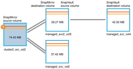

  4. Osservando il grafico della topologia di protezione, si nota un'icona di errore associata al primo volume nella topologia, che è il volume di origine per la relazione SnapMirror .
    Sono visibili anche le barre orizzontali nell'icona del volume sorgente, che indicano le soglie di avviso e di errore impostate per quel volume.
    Topologia a cascata di errori di lavoro
  5. Posizionando il cursore sull'icona di errore si apre la finestra di dialogo pop-up che mostra le impostazioni della soglia e si nota che il volume ha superato la soglia di errore, il che indica un problema di capacità.
