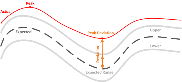

Unified Manager misura le prestazioni dei carichi di lavoro su un cluster in base a valori statistici storici e previsti, che costituiscono la previsione di latenza dei valori per i carichi di lavoro. Confronta i valori statistici effettivi del carico di lavoro con la previsione di latenza per determinare quando le prestazioni del carico di lavoro sono troppo alte o troppo basse. Un carico di lavoro che non funziona come previsto attiva un evento di prestazioni dinamico per avvisarti.
Nell'illustrazione seguente, il valore effettivo, in rosso, rappresenta le statistiche effettive delle prestazioni nell'intervallo di tempo considerato. Il valore effettivo ha superato la soglia di prestazione, ovvero il limite superiore della latenza prevista. Il picco è il valore effettivo più alto nell'intervallo di tempo. La deviazione misura la variazione tra i valori attesi (previsione) e i valori effettivi, mentre la deviazione massima indica la variazione maggiore tra i valori attesi e i valori effettivi.
Misurazioni delle prestazioni del carico di lavoro di Unified Manager

Deviazione
La variazione tra i valori attesi e i valori effettivi. È il rapporto tra il valore effettivo meno il valore atteso e il valore superiore dell'intervallo atteso meno il valore atteso.
Nota
Un valore di deviazione negativo indica che le prestazioni del carico di lavoro sono inferiori alle aspettative, mentre un valore di deviazione positivo indica che le prestazioni del carico di lavoro sono superiori alle aspettative.
Previsto
I valori previsti si basano sull'analisi dei dati storici sulle prestazioni per un dato carico di lavoro. Unified Manager analizza questi valori statistici per determinare l'intervallo previsto (previsione di latenza) dei valori.
Previsione della latenza (intervallo previsto)
La previsione della latenza è una previsione di quali saranno i valori massimi e minimi delle prestazioni previsti in un momento specifico. Per la latenza del carico di lavoro, i valori superiori costituiscono la soglia delle prestazioni. Quando il valore effettivo supera la soglia di prestazione, Unified Manager attiva un evento di prestazione dinamico.
Picco
Il valore massimo misurato in un periodo di tempo.
Deviazione di picco
Il valore massimo della deviazione misurato in un periodo di tempo.
