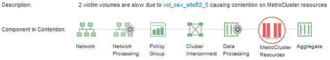

  2. Esaminare la descrizione dell'evento per vedere i nomi dei carichi di lavoro coinvolti e il loro numero.
    In questo esempio, l'icona Risorse MetroCluster è rossa, a indicare che le risorse MetroCluster sono in competizione. Posiziona il cursore sull'icona per visualizzarne la descrizione.
    Riepilogo dell'evento di prestazione per la configurazione MetroCluster

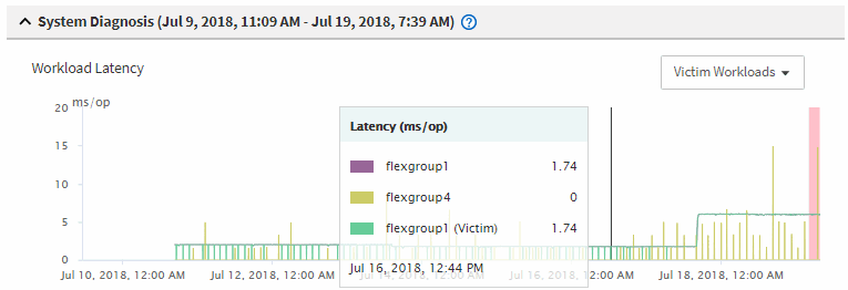

  4. Nei grafici, esamina i carichi di lavoro delle vittime per confermare che i loro tempi di risposta siano superiori alla soglia di prestazione.
    In questo esempio, il carico di lavoro della vittima viene visualizzato nel testo in evidenza. I grafici di latenza mostrano, ad alto livello, un modello di latenza coerente per i carichi di lavoro delle vittime coinvolti. Anche se la latenza anomala dei carichi di lavoro della vittima ha attivato l'evento, un modello di latenza coerente potrebbe indicare che i carichi di lavoro stanno funzionando entro l'intervallo previsto, ma che un picco di I/O ha aumentato la latenza e attivato l'evento.
    Carichi di lavoro delle vittime nell'evento di prestazioni per la configurazione MetroCluster
    Se di recente hai installato un'applicazione su un client che accede a questi carichi di lavoro di volume e tale applicazione invia loro una quantità elevata di I/O, potresti prevedere un aumento delle latenze. Se la latenza per i carichi di lavoro rientra nell'intervallo previsto, lo stato dell'evento cambia in obsoleto e rimane in questo stato per più di 30 minuti, probabilmente puoi ignorare l'evento. Se l'evento è in corso e rimane nel nuovo stato, puoi indagare ulteriormente per determinare se altri problemi lo hanno causato.
