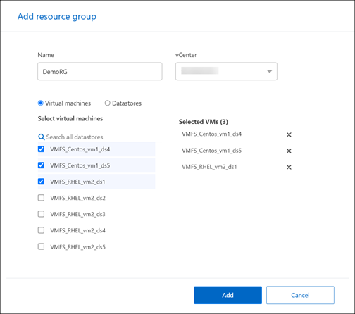

  1. Dal menu disaster recovery di BlueXP , selezionare gruppi di risorse.
  2. Selezionare Aggiungi.
  3. Immettere un nome per il gruppo di risorse.
  4. Selezionare il cluster vCenter di origine in cui si trovano le VM.
  5. Selezionare macchine virtuali o Datastores a seconda della modalità di ricerca.
  6. Selezionare la scheda Aggiungi gruppi di risorse. Il sistema elenca tutti i datastore o le macchine virtuali nel cluster vCenter selezionato. Se è stato selezionato Datastores, il sistema elenca tutti gli archivi dati nel cluster vCenter selezionato. Se si seleziona macchine virtuali, il sistema elenca tutte le macchine virtuali nel cluster vCenter selezionato.
  7. Sul lato sinistro della pagina Aggiungi gruppi di risorse, selezionare le macchine virtuali che si desidera proteggere.
    Schermata che mostra la pagina Aggiungi gruppi di risorse
  8. Facoltativamente, modificare l'ordine delle VM a destra trascinando ciascuna VM verso l'alto o verso il basso nell'elenco. Le VM si accenderanno in base alla sequenza in cui vengono incluse.
  9. Selezionare Aggiungi.
