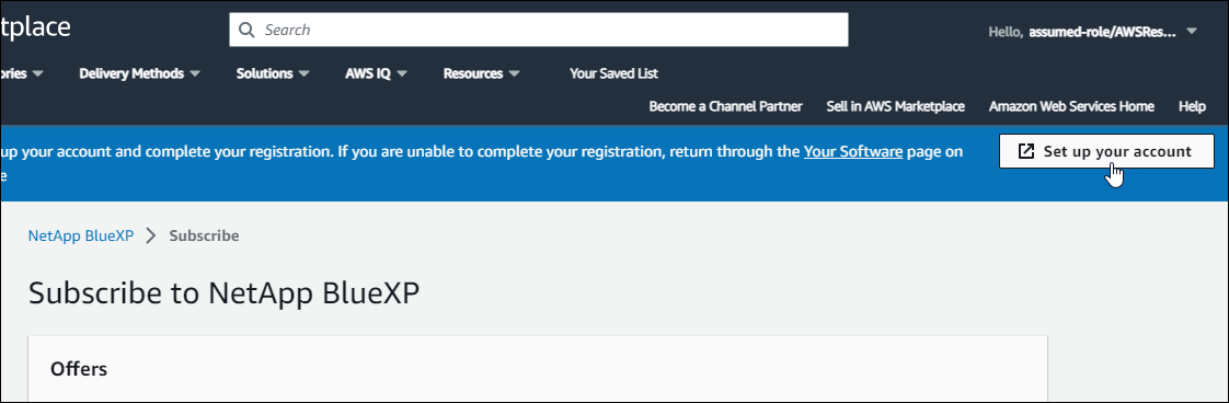

  2. Accedi alla console AWS e vai su Abbonamenti AWS Marketplace.
  3. Trova l'abbonamento.
    Uno screenshot di AWS Marketplace che mostra un abbonamento NetApp .
  4. Seleziona Configura prodotto.
    La pagina dell'offerta di abbonamento dovrebbe caricarsi in una nuova scheda o finestra del browser.
  5. Seleziona Configura il tuo account.
    Uno screenshot di AWS Marketplace che mostra un abbonamento NetApp e l'opzione Configura il tuo account visualizzata in alto a destra della pagina.
    La pagina Assegnazione abbonamento su netapp.com dovrebbe caricarsi in una nuova scheda o finestra del browser.
    Tieni presente che potrebbe esserti richiesto di accedere prima alla Console.
