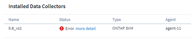

  1. In Sicurezza del carico di lavoro, seleziona Collectors. Nella colonna Stato, apri Maggiori dettagli e annota la stringa completa del motivo.

Apri Maggiori dettagli per visualizzare l'errore completo del collector.
Link per maggiori dettagli su un collector in stato di errore, larghezza=624,altezza=126
