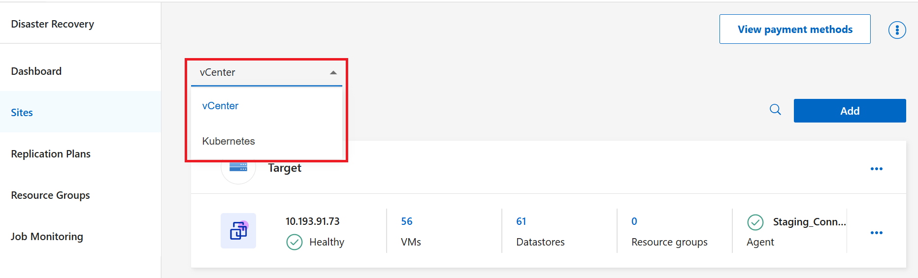

  1. Dal menu Disaster Recovery, seleziona Piani di replica.
  2. Nel menu a tendina, impostare il filtro su VMware.
    Screenshot dell'interruttore del tipo di sito

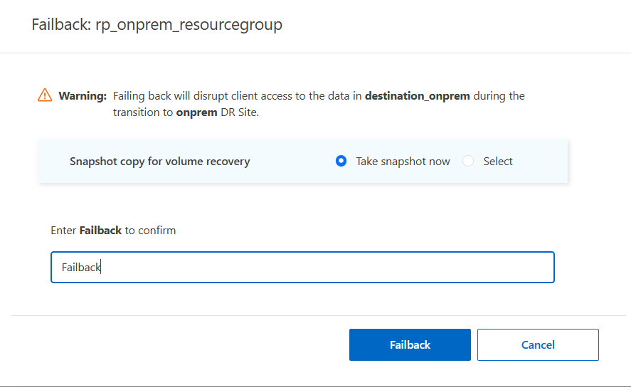

  3. Identifica il piano di replica che vuoi ripristinare con il failback. Seleziona l'opzione Azioni Icona del menu Azioni in Disaster Recovery service, passa il mouse su Ripristina e poi seleziona Failback.
  4. Scegli lo snapshot del datastore da cui eseguire il ripristino. Seleziona Crea snapshot ora per avviare un nuovo snapshot oppure Seleziona per scegliere tra gli snapshot disponibili.
    Nota Se usi snapshot SnapLock a prova di manomissione, devi usare l'opzione Take snapshot now. Altrimenti l'operazione non andrà a buon fine.
    Screenshot della finestra di dialogo di failback
  5. Immettere "Failback" per confermare l'operazione, quindi selezionare Failback.
Per monitorare l'avanzamento del processo, selezionare Monitoraggio processo nel menu Disaster Recovery.
  2. Nel menu a tendina, filtra per piani di replica Kubernetes.
  4. Scegli lo snapshot del cluster da cui eseguire il ripristino. Seleziona Crea snapshot ora per avviare un nuovo snapshot oppure Usa lo snapshot più recente per utilizzare lo snapshot più recente e riuscito.
