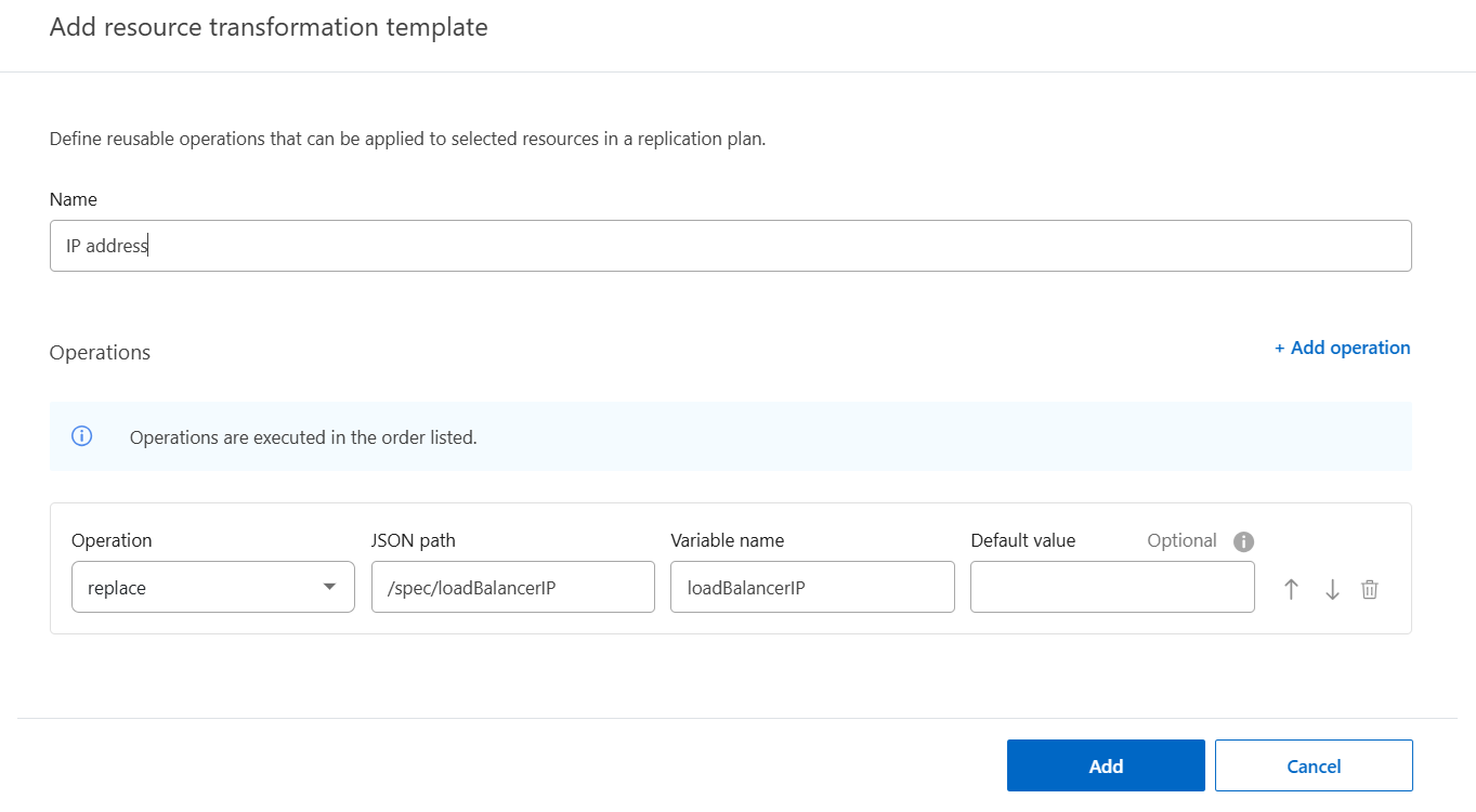

  2. Nella scheda Trasformazione risorse, seleziona + Aggiungi modello.
  3. Inserisci un Nome per la trasformazione della risorsa.
  4. Seleziona l'operazione: aggiungi, copia, sposta, rimuovi, sostituisci o testa.
  5. Inserisci il percorso JSON e il nome della variabile. Facoltativamente, aggiungi il valore predefinito.
    Screenshot del modello di trasformazione delle risorse
  6. Per aggiungere altre operazioni al template, seleziona + Add operation. Ripeti i due passaggi precedenti, poi ordina le operazioni nell'ordine in cui devono essere eseguite.
  7. Seleziona Aggiungi per creare il modello.
