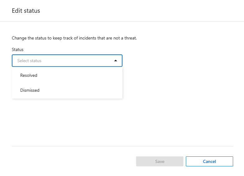

  3. Seleziona uno o più incidenti. In alternativa, selezionare tutti gli incidenti selezionando la casella ID incidente in alto a sinistra della tabella.
  4. Se stabilisci che l'incidente non rappresenta una minaccia, scartalo come falso positivo:
    • Seleziona l'incidente.
    • Selezionare il pulsante Modifica stato sopra la tabella.
      Pagina di stato di modifica dell'avviso
  5. Dalla casella Modifica stato, seleziona lo stato Ignorato.
    Vengono visualizzate informazioni aggiuntive sul carico di lavoro e sulle copie snapshot eliminate.
  6. Seleziona Salva.
    Lo stato dell'incidente o degli incidenti cambia in "Ignorato".
