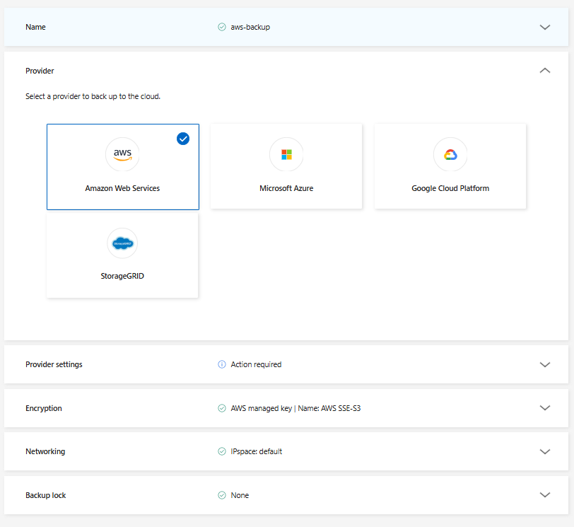

  1. Nella pagina Impostazioni > Destinazioni di backup, seleziona Aggiungi.
  2. Immettere un nome per la destinazione del backup.
    Pagina delle destinazioni di backup
  3. Seleziona Amazon Web Services.
  4. Selezionare la freccia giù accanto a ciascuna impostazione e immettere o selezionare i valori:
    • Impostazioni del provider:
    • Crittografia: se stai creando un nuovo bucket S3, inserisci le informazioni sulla chiave di crittografia fornite dal provider. Se hai scelto un bucket esistente, le informazioni sulla crittografia sono già disponibili.
      Per impostazione predefinita, i dati nel bucket vengono crittografati con chiavi gestite da AWS. Puoi continuare a utilizzare le chiavi gestite da AWS oppure puoi gestire la crittografia dei tuoi dati utilizzando le tue chiavi.
    • Networking: seleziona lo spazio IP e se utilizzerai un endpoint privato.
      • Lo spazio IP è il cluster in cui risiedono i volumi di cui si desidera eseguire il backup. I LIF intercluster per questo spazio IP devono avere accesso a Internet in uscita.
      • Facoltativamente, scegli se utilizzerai un endpoint privato AWS (PrivateLink) configurato in precedenza.
        Se si desidera utilizzare AWS PrivateLink, fare riferimento a "AWS PrivateLink per Amazon S3" .
    • Blocco backup: scegli se vuoi che Ransomware Resilience protegga i backup da modifiche o eliminazioni. Questa opzione utilizza la tecnologia NetApp DataLock. Ogni backup verrà bloccato durante il periodo di conservazione, o per un minimo di 30 giorni, più un periodo di buffer fino a 14 giorni.
      Avvertenza Se si configura ora l'impostazione di blocco del backup, non sarà possibile modificarla in seguito, dopo aver configurato la destinazione del backup.
      • Modalità di governance: utenti specifici (con autorizzazione s3:BypassGovernanceRetention) possono sovrascrivere o eliminare i file protetti durante il periodo di conservazione.
      • Modalità di conformità: gli utenti non possono sovrascrivere o eliminare i file di backup protetti durante il periodo di conservazione.
  5. Selezionare Aggiungi.

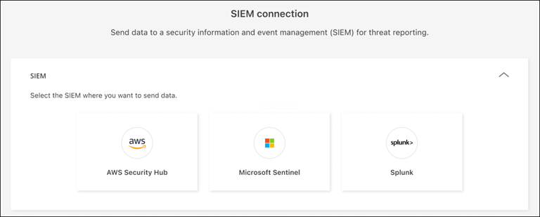

Connettersi a un sistema di gestione della sicurezza e degli eventi (SIEM) per l'analisi e il rilevamento delle minacce
È possibile inviare automaticamente i dati al sistema di gestione della sicurezza e degli eventi (SIEM) per l'analisi e il rilevamento delle minacce. Puoi selezionare AWS Security Hub, Microsoft Sentinel o Splunk Cloud come SIEM.
Prima di abilitare SIEM in Ransomware Resilience, è necessario configurare il sistema SIEM.
Informazioni sui dati dell'evento inviati a un SIEM
Ransomware Resilience può inviare i seguenti dati sugli eventi al tuo sistema SIEM:

Connetti SIEM alla resilienza del ransomware
Abilitando SIEM, i dati da Ransomware Resilience vengono inviati al server SIEM per l'analisi e la segnalazione delle minacce.
Passi
  1. Dal menu Console, seleziona Protezione > Ransomware Resilience.
  2. Dal menu Ransomware Resilience, seleziona la verticaleAzioni verticali …​ opzione in alto a destra.
  3. Selezionare Impostazioni.
    Viene visualizzata la pagina Impostazioni.
    Pagina delle impostazioni
  4. Nella pagina Impostazioni, seleziona Connetti nel riquadro Connessione SIEM.
    Abilita la pagina dei dettagli del rilevamento delle minacce
  5. Scegli uno dei sistemi SIEM.
  6. Inserisci il token e i dettagli di autenticazione configurati in AWS Security Hub o Splunk Cloud.
    Nota Le informazioni da immettere dipendono dal SIEM selezionato.
  7. Selezionare Abilita.
    Nella pagina Impostazioni viene visualizzato "Connesso".
