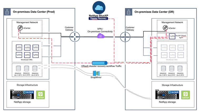

L'implementazione del disaster recovery tramite replica a livello di blocco dal sito di produzione al sito di disaster recovery è un metodo resiliente ed economico per proteggere i carichi di lavoro da interruzioni del sito ed eventi di danneggiamento dei dati, come gli attacchi ransomware. Utilizzando la replica NetApp SnapMirror , i carichi di lavoro VMware in esecuzione su sistemi ONTAP locali con datastore NFS possono essere replicati su un altro sistema di storage ONTAP situato in un data center di ripristino designato in cui è distribuito anche VMware.
Questa sezione del documento descrive la configurazione di NetApp Disaster Recovery per configurare il disaster recovery per le VM VMware on-premise verso un altro sito designato. Questa configurazione include l'agente Console, l'onboarding degli array ONTAP, la definizione dei siti e l'associazione di VMware vCenter. Inoltre, questo documento descrive in dettaglio come configurare la replica tra i siti e come configurare e testare un piano di recovery. L'ultima sezione contiene istruzioni per eseguire un failover completo del sito e come eseguire il failback quando il sito primario viene ripristinato e riportato online.
Utilizzando Disaster Recovery, parte di NetApp Data Services, le aziende possono facilmente individuare i propri vCenters VMware on-premise e lo storage ONTAP. Le organizzazioni possono quindi creare gruppi di risorse, creare un piano di recovery, associarlo ai gruppi di risorse e testare o eseguire failover e failback. SnapMirror fornisce la replica a blocchi a livello di storage per mantenere aggiornati i due siti con modifiche incrementali, con un Recovery Point Objective (RPO) fino a 5 minuti. Inoltre, è possibile simulare le procedure di disaster recovery senza influire sulla produzione o sostenere costi aggiuntivi per lo storage.
Disaster Recovery sfrutta la tecnologia FlexClone di ONTAP per creare una copia efficiente in termini di spazio del datastore NFS a partire dall'ultima Snapshot replicata nel sito di disaster recovery. Dopo aver completato il test di disaster recovery, puoi eliminare facilmente l'ambiente di test senza influire sulle risorse di produzione replicate effettive. In caso di failover effettivo, Disaster Recovery orchestra tutti i passaggi necessari per avviare automaticamente le macchine virtuali protette nel sito di disaster recovery designato con pochi clic. Il servizio invertirà anche la relazione di SnapMirror verso il sito primario e replicherà eventuali modifiche dal secondario al primario per un'operazione di failback, quando necessario. Tutte queste funzionalità sono disponibili a una frazione del costo rispetto ad altre alternative ben note.
Figura che mostra il dialogo di input/output o che rappresenta il contenuto scritto
Nota Per informazioni aggiornate e sulle versioni supportate di vCenter Server, ESXi e ONTAP per il Disaster Recovery, consulta "Configurazioni supportate per il disaster recovery".

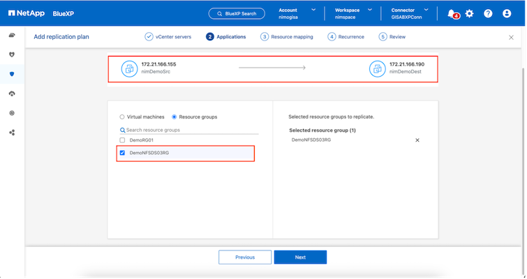

Configurare il piano di replica selezionando le piattaforme vCenter di origine e di destinazione dal menu a discesa e scegliere i gruppi di risorse da includere nel piano, insieme al raggruppamento delle modalità di ripristino e accensione delle applicazioni e alla mappatura di cluster e reti. Per definire il piano di ripristino, accedere alla scheda Piano di replica e fare clic su Aggiungi piano.
Per prima cosa, seleziona il vCenter di origine e poi quello di destinazione.

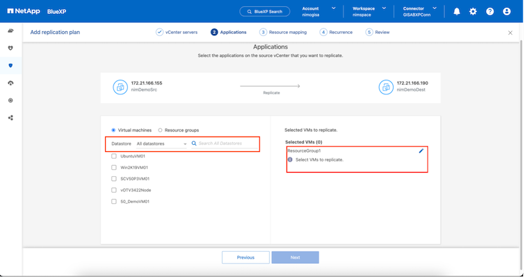

Il passo successivo è selezionare i gruppi di risorse esistenti. Se non è stato creato alcun gruppo di risorse, la procedura guidata aiuta a raggruppare le macchine virtuali richieste (in pratica a creare gruppi di risorse funzionali) in base agli obiettivi di ripristino. Ciò aiuta anche a definire la sequenza operativa di come devono essere ripristinate le macchine virtuali delle applicazioni.
Nota Il gruppo di risorse consente di impostare l'ordine di avvio utilizzando la funzionalità di trascinamento della selezione. Può essere utilizzato per modificare facilmente l'ordine in cui le VM verranno accese durante il processo di ripristino.
Nota Ogni macchina virtuale all'interno di un gruppo di risorse viene avviata in sequenza in base all'ordine. Vengono avviati in parallelo due gruppi di risorse.
La schermata seguente mostra l'opzione per filtrare macchine virtuali o datastore specifici in base ai requisiti organizzativi se i gruppi di risorse non sono stati creati in precedenza.

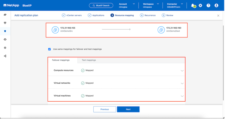

Una volta selezionati i gruppi di risorse, crea le mappature di failover. In questa fase, specifica come le risorse dell'ambiente di origine vengono mappate nella destinazione. Ciò include risorse di calcolo e reti virtuali. La personalizzazione IP, gli script pre e post, i ritardi di avvio, la coerenza delle applicazioni e così via. Per informazioni dettagliate, consulta "Creare un piano di replicazione".
Nota Per impostazione predefinita, vengono utilizzati gli stessi parametri di mappatura sia per le operazioni di test che per quelle di failover. Per impostare diverse mappature per l'ambiente di test, selezionare l'opzione Mappatura test dopo aver deselezionato la casella di controllo come mostrato di seguito:
Una volta completata la mappatura delle risorse, fare clic su Avanti.

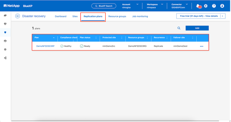

Il disaster recovery comprende i seguenti flussi di lavoro:
  • Failover di test (incluse simulazioni automatiche periodiche)
  • Test di failover di pulizia
  • Failover
  • Rifasamento

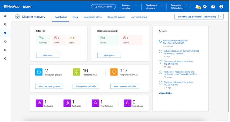

Monitoraggio e dashboard
Da Console o da ONTAP CLI, puoi monitorare lo stato di integrità della replica per i volumi datastore appropriati e tenere traccia dello stato di un failover o di un failover di test tramite Job Monitoring.
Nota Se un lavoro è in corso o in coda e si desidera interromperlo, è disponibile un'opzione per annullarlo.
Con la dashboard di disaster recovery, puoi valutare con sicurezza lo stato dei siti di disaster recovery e dei piani di replica. Questo ti consente di identificare rapidamente siti e piani integri, disconnessi o degradati.
Si tratta di una soluzione potente per gestire un piano di disaster recovery personalizzato e su misura. Il failover può essere eseguito come failover pianificato oppure con un clic su un pulsante quando si verifica un disastro e si decide di attivare il sito DR.
Per saperne di più su questo processo, sentiti libero di seguire il video dettagliato o di utilizzare il"simulatore di soluzioni" .
