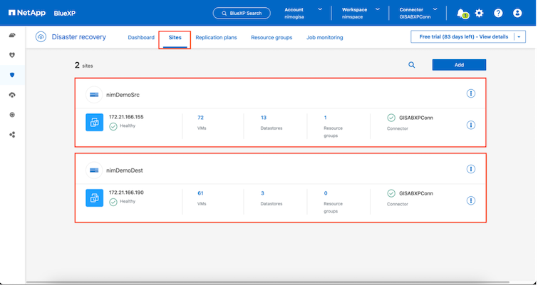

Aggiungere le seguenti piattaforme:
  • Fonte. vCenter locale.
    Figura che mostra il dialogo di input/output o che rappresenta il contenuto scritto
  • Destinazione. VMC SDDC vCenter.
Una volta aggiunti i vCenter, viene attivata la rilevazione automatica.

Cosa può fare per te il BlueXP disaster recovery ?
Dopo aver aggiunto i siti di origine e di destinazione, il BlueXP disaster recovery esegue automaticamente un'analisi approfondita e visualizza le VM insieme ai metadati associati. Il BlueXP disaster recovery rileva automaticamente anche le reti e i gruppi di porte utilizzati dalle VM e li popola.

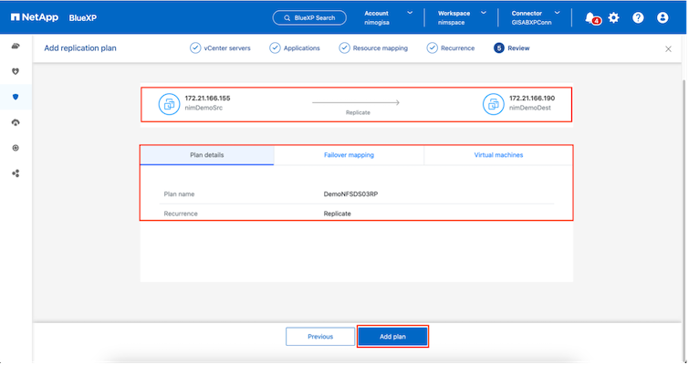

Selezionare il tipo di ricorrenza. In parole semplici, seleziona l'opzione Migra (migrazione una tantum tramite failover) o replica continua ricorrente. In questa procedura dettagliata è selezionata l'opzione Replica.
Una volta fatto, rivedi le mappature create e poi clicca su Aggiungi piano.
Nota In un piano di replicazione è possibile includere VM di volumi diversi e SVM. A seconda del posizionamento della VM (sia sullo stesso volume o su volumi separati all'interno della stessa SVM, volumi separati su SVM diverse), il BlueXP disaster recovery crea uno snapshot del gruppo di coerenza.

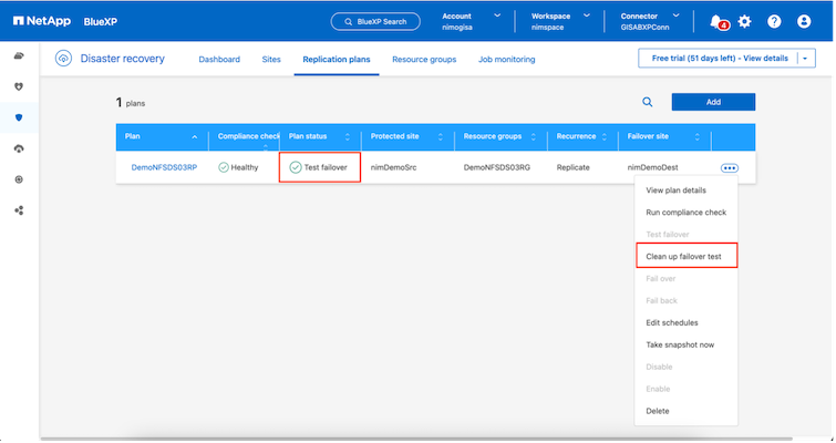

Operazione di test di failover di pulizia
L'operazione di test di failover di pulizia avviene dopo il completamento del test del piano di replica e quando l'amministratore VMware risponde al prompt di pulizia.
Questa azione reimposterà le macchine virtuali (VM) e lo stato del piano di replica allo stato pronto.
Quando l'amministratore VMware esegue un'operazione di ripristino, BlueXP DRaaS completa il seguente processo:
  1. Spegne ogni VM recuperata nella copia FlexClone utilizzata per il test.
  2. Elimina il volume FlexClone utilizzato per presentare le VM recuperate durante il test.
