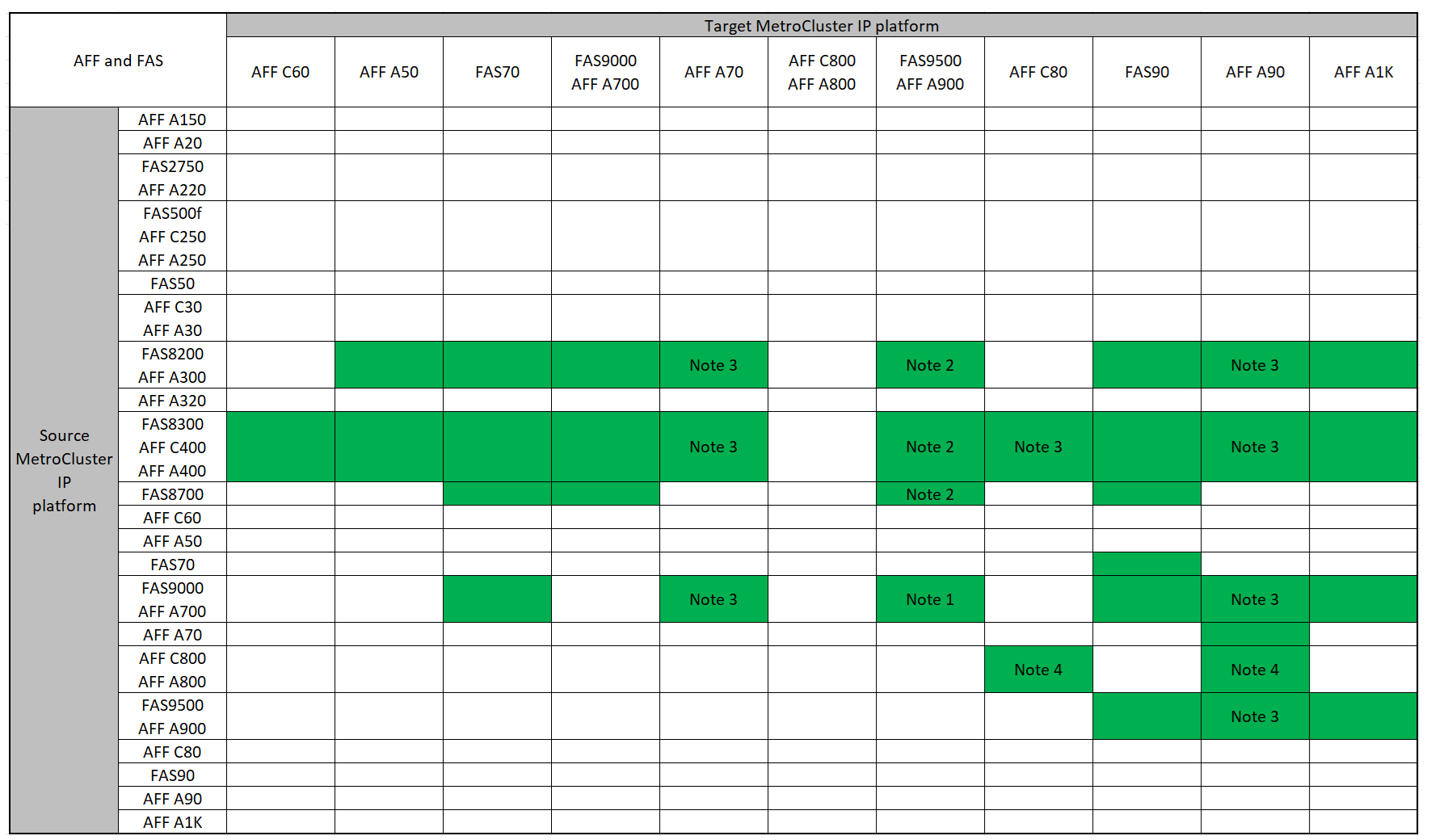

Aggiornamenti del controller IP AFF e FAS MetroCluster supportati
Le tabelle seguenti mostrano le combinazioni di piattaforme supportate per l'aggiornamento manuale di un sistema AFF o FAS in una configurazione IP di MetroCluster, suddivise in due gruppi.
Gruppo 1 mostra le combinazioni per gli aggiornamenti ai sistemi AFF A150, AFF A20, FAS2750, AFF A220, FAS500f, AFF C250, FAS8200, FAS50, AFF C30, AFF A30, AFF A250, AFF A300, AFF A320, FAS8300, AFF C400, AFF A400 e FAS8700.
Gruppo 2 mostra le combinazioni per gli aggiornamenti ai sistemi AFF C60, AFF A50, FAS70, FAS9000, AFF A700, AFF A70, AFF C800, AFF A800, FAS9500, AFF A900, AFF C80, FAS90, AFF A90 e AFF A1K.
Le seguenti note si applicano a entrambi i gruppi:
Nota 1: Per questo aggiornamento utilizzare la procedura "Upgrade dei controller da AFF A700/FAS9000 a AFF A900/FAS9500 in una configurazione MetroCluster IP utilizzando switchover e switchback (ONTAP 9.10.1 o versione successiva)"
Nota 2: Gli aggiornamenti dei controller sono supportati nei sistemi che eseguono ONTAP 9.13.1 o versioni successive.
Nota 3: La piattaforma di destinazione non può avere dischi interni fino al completamento dell'aggiornamento del controller. È possibile aggiungere le unità interne dopo l'aggiornamento.
Nota 4: Gli aggiornamenti dei sistemi integrati (dischi e controller nello stesso chassis) richiedono la sostituzione dei moduli controller mantenendo lo chassis e i dischi esistenti.
Nota 5: Richiede moduli IOM per convertire i vecchi controller in uno shelf SAS esterno. Fare riferimento alla "Hardware Universe" per i moduli IOM supportati.
Esaminare le combinazioni supportate per gli aggiornamenti ai sistemi AFF A150, AFF A20, FAS2750, FAS8300, FAS500f, AFF C250, AFF A250, FAS50, AFF C30, AFF A30, FAS8200, AFF A300, AFF A320, AFF A220, AFF C400, AFF A400 e FAS8700.
Esaminare le combinazioni supportate per gli aggiornamenti ai sistemi AFF C60, AFF A50, FAS70, FAS9000, AFF A700, AFF A70, AFF C800, AFF A800, FAS9500, AFF A900, AFF C80, FAS90, AFF A90 e AFF A1K.
