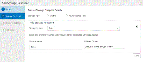

Nella pagina Fornisci impronta di archiviazione, seleziona un sistema di archiviazione e scegli uno o più volumi, LUN e qtree, quindi seleziona Salva.
Facoltativo: seleziona il
icona per aggiungere più volumi, LUN e qtree da altri sistemi di archiviazione.I plug-in supportati NetApp non supportano il rilevamento automatico delle risorse. Anche i dettagli di archiviazione degli ambienti fisici e virtuali non vengono rilevati automaticamente. Durante la creazione delle risorse è necessario fornire le informazioni di archiviazione per gli ambienti fisici e virtuali.
