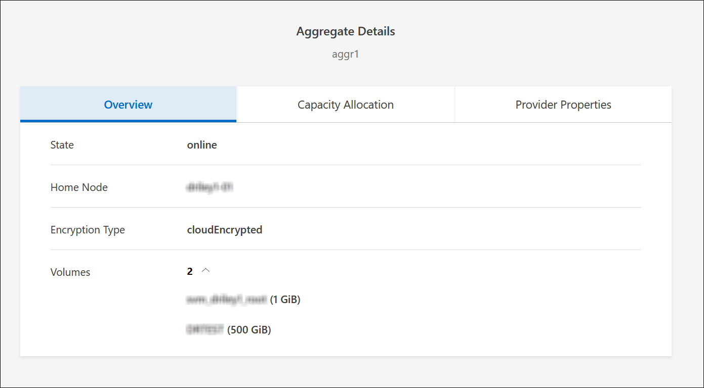

  2. Identificare uno o più volumi da spostare fuori dall'aggregato:
    1. Nel sistema Cloud Volumes ONTAP, seleziona la scheda Aggregates.
    2. Nel riquadro aggregato, seleziona l'icona Un'icona che mostra tre puntini orizzontali per azioni aggiuntive e poi seleziona View aggregate details.
    3. Nella scheda Panoramica della schermata Dettagli aggregati, controlla le dimensioni di ciascun volume e scegli uno o più volumi da spostare fuori dall'aggregato.
      Dovresti scegliere volumi sufficientemente grandi da liberare spazio complessivamente, in modo da evitare ulteriori problemi di capacità in futuro.
    screenshot panoramica del volume aggr
