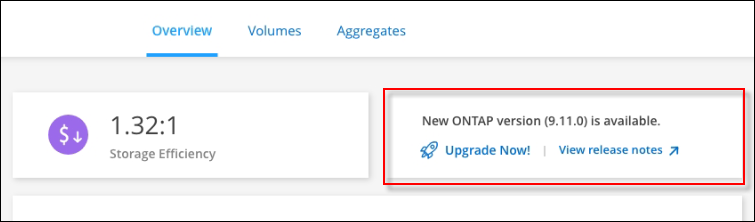

    Se è disponibile una nuova versione, nella scheda Panoramica viene visualizzata una notifica:
    Uno screenshot che mostra il link "Aggiorna ora!" nella scheda Panoramica.

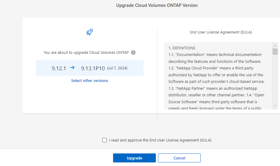

  3. Se vuoi aggiornare la versione installata di Cloud Volumes ONTAP, seleziona Upgrade Now! Per impostazione predefinita, vedi la versione compatibile più recente per l'upgrade.
    Uno screenshot della pagina della versione di Upgrade Cloud Volumes ONTAP .
    Se vuoi eseguire l'aggiornamento a un'altra versione, seleziona Select other versions. Vedi elencate le versioni più recenti di Cloud Volumes ONTAP compatibili anche con la versione installata sul tuo sistema. Ad esempio, la versione installata sul tuo sistema è 9.12.1P3 e sono disponibili le seguenti versioni compatibili:
    • 9.12.1P4 a 9.12.1P14
    • 9.13.1 e 9.13.1P1 La versione predefinita per l'aggiornamento è 9.13.1P1, mentre le altre versioni disponibili sono 9.12.1P13, 9.13.1P14, 9.13.1 e 9.13.1P1.
  4. Facoltativo: seleziona Tutte le versioni per immettere un'altra versione a cui vuoi eseguire l'upgrade (ad esempio, la patch successiva della versione installata). Per un percorso di upgrade compatibile della versione corrente di Cloud Volumes ONTAP, consulta "Percorsi di aggiornamento supportati".
  5. Seleziona Save, quindi Apply. Uno screenshot che mostra le versioni disponibili per l'aggiornamento.
  6. Nella pagina Upgrade Cloud Volumes ONTAP , leggere l'EULA, quindi selezionare Ho letto e approvo l'EULA.
  7. Seleziona Aggiorna.
  8. Per visualizzare lo stato di avanzamento, nel sistema Cloud Volumes ONTAP , selezionare Audit.
