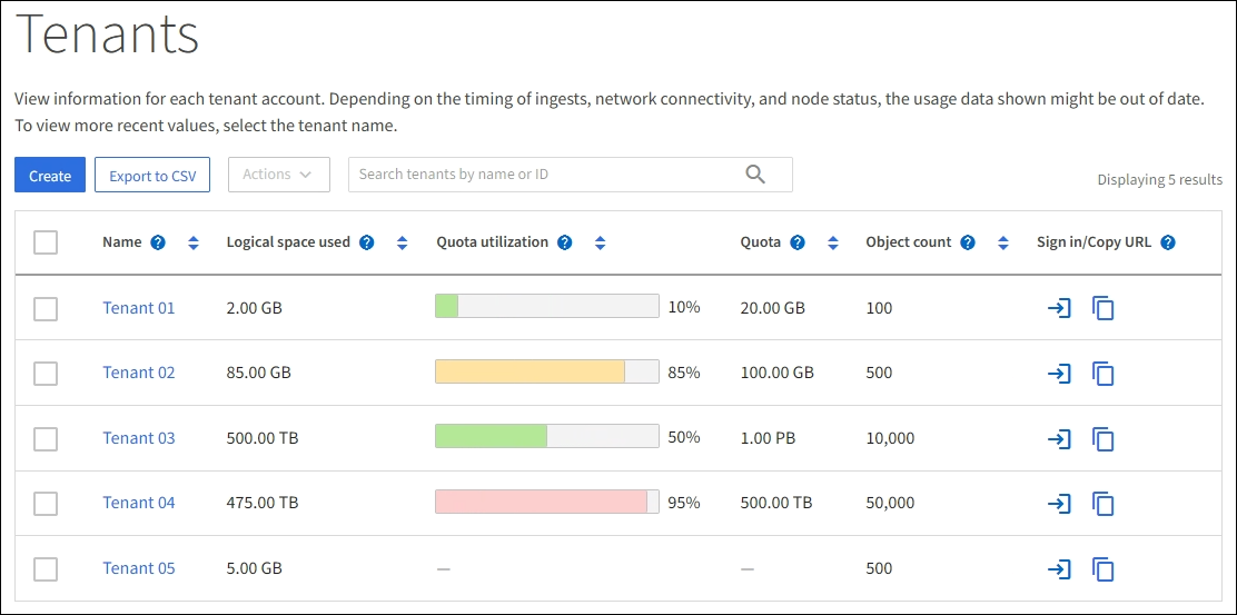

  1. Seleziona tenant.
    Pagina degli account tenant
  2. Individua il tenant account che vuoi modificare.
    Utilizza la casella di ricerca per cercare un tenant per nome o tenant ID.
  3. Seleziona il tenant. Puoi eseguire una delle seguenti operazioni:
    • Seleziona la casella di controllo relativa al tenant e seleziona Azioni > Modifica.
    • Seleziona il nome del tenant per visualizzare la pagina dei dettagli e seleziona Modifica.
