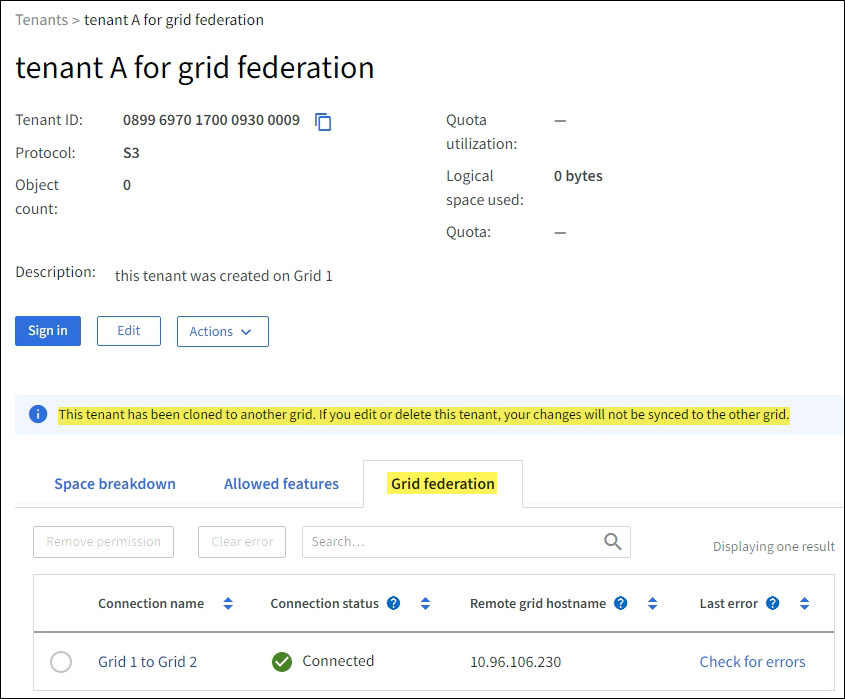

Visualizza un tenant consentito
Puoi vedere i dettagli di un tenant autorizzato a usare una connessione di federazione di griglia.
Seleziona tenant.
Dalla pagina Tenant, seleziona il nome del tenant per visualizzare la pagina dei dettagli del tenant.
Se questa è la grid di origine del tenant (ovvero, se il tenant è stato creato su questa grid), viene visualizzato un banner per ricordarti che il tenant è stato clonato su un'altra grid. Se modifichi o elimini questo tenant, le modifiche non verranno sincronizzate con l'altra grid.
Facoltativamente, seleziona la scheda Grid federation per "monitorare la connessione alla federazione di grid".
