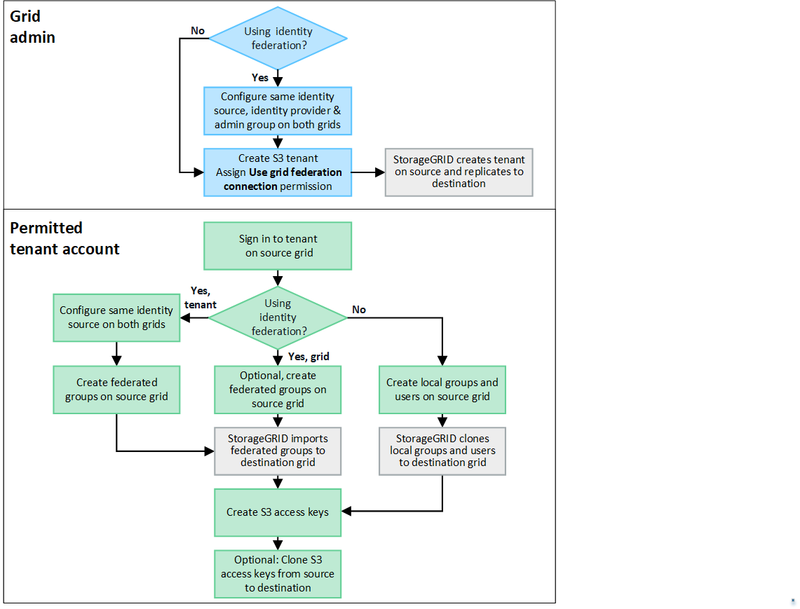

Flusso di lavoro per la clonazione dell'account
Il diagramma del flusso di lavoro mostra i passaggi che gli amministratori della griglia e i tenant autorizzati eseguiranno per configurare la clonazione dell'account. Questi passaggi vengono eseguiti dopo il "La connessione grid federation è configurata".
flusso di lavoro per la clonazione dell'account
Flusso di lavoro di amministrazione della griglia
I passaggi eseguiti dagli amministratori di grid dipendono dal fatto che i sistemi StorageGRID nella "connessione di federazione della griglia" utilizzino il single sign-on (SSO) o la federazione delle identità.

Crea un account tenant S3 autorizzato
Dopo aver configurato facoltativamente SSO o la federazione delle identità, un amministratore della griglia esegue questi passaggi per determinare quali tenant possono replicare gli oggetti bucket in altri sistemi StorageGRID.

Flusso di lavoro dell'account tenant autorizzato
Dopo che un tenant con l'autorizzazione Usa connessione di federazione grid è stato replicato nella grid di destinazione, gli account tenant autorizzati possono eseguire questi passaggi per clonare gruppi tenant, utenti e chiavi di accesso S3.
