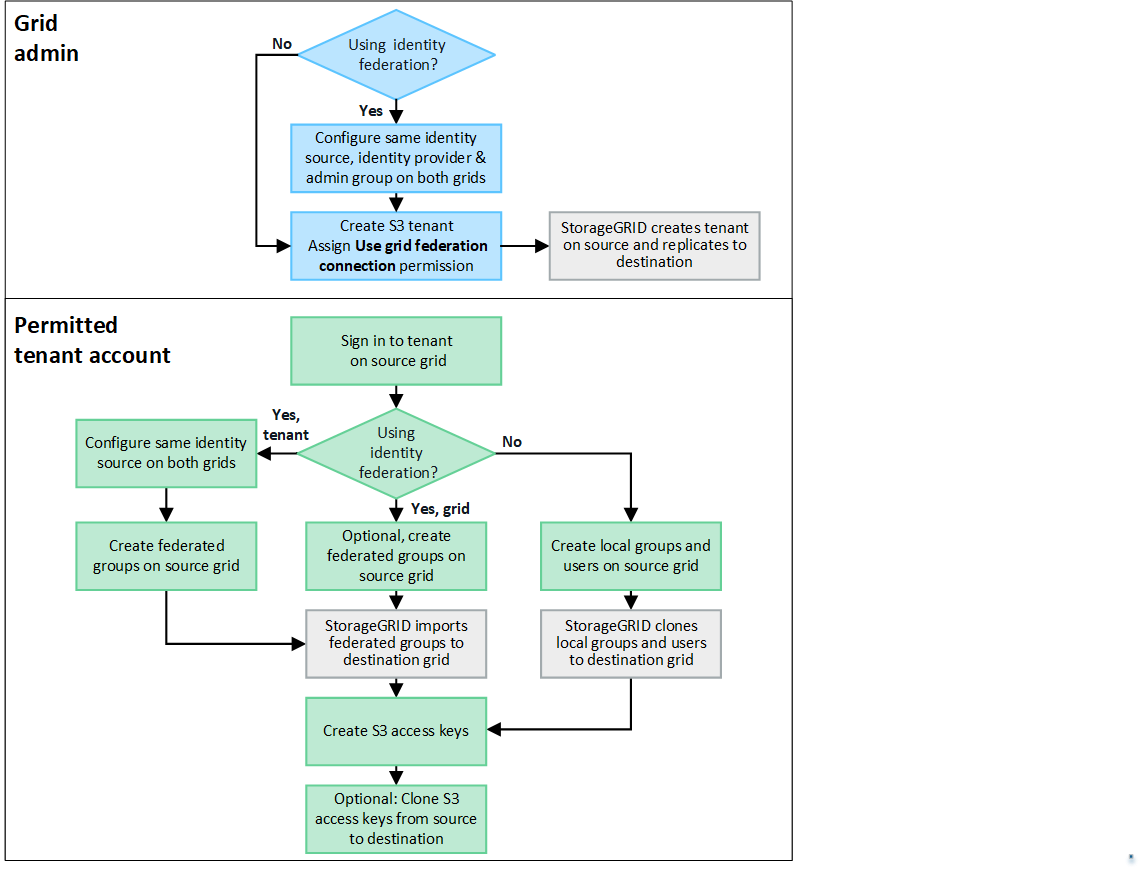

Flusso di lavoro per la clonazione dell'account
Il diagramma del flusso di lavoro mostra i passaggi che gli amministratori della griglia e i tenant autorizzati eseguiranno per configurare il clone dell'account. Questi passaggi vengono eseguiti dopo l'"la connessione della federazione di griglia è configurata" .
flusso di lavoro per la clonazione dell'account
Flusso di lavoro dell'amministratore della griglia
I passaggi eseguiti dagli amministratori della griglia dipendono dal fatto che i sistemi StorageGRID nel"collegamento della federazione di rete" utilizzare l'accesso singolo (SSO) o la federazione delle identità.

Crea un account tenant S3 consentito
Dopo aver configurato facoltativamente SSO o federazione delle identità, un amministratore della griglia esegue questi passaggi per determinare quali tenant possono replicare oggetti bucket su altri sistemi StorageGRID .
Passi
  1. Determina quale griglia desideri che sia la griglia di origine del tenant per le operazioni di clonazione dell'account.
    La griglia in cui il tenant viene creato originariamente è nota come griglia sorgente del tenant. La griglia in cui viene replicato il tenant è nota come griglia di destinazione del tenant.
  2. Su quella griglia, crea un nuovo account tenant S3 o modifica un account esistente.
  3. Assegnare l'autorizzazione Usa connessione federazione griglia.
  4. Se l'account tenant gestirà i propri utenti federati, assegnare l'autorizzazione Utilizza la propria origine identità.
    Se viene assegnata questa autorizzazione, sia l'account tenant di origine che quello di destinazione devono configurare la stessa origine identità prima di creare gruppi federati. I gruppi federati aggiunti al tenant di origine non possono essere clonati nel tenant di destinazione, a meno che entrambe le griglie non utilizzino la stessa origine identità.
  5. Selezionare una connessione federata di rete specifica.
  6. Salva il tenant nuovo o modificato.
    Quando viene salvato un nuovo tenant con l'autorizzazione Usa connessione federazione griglia, StorageGRID crea automaticamente una replica di tale tenant sull'altra griglia, come segue:
    • Entrambi gli account tenant hanno lo stesso ID account, nome, quota di archiviazione e autorizzazioni assegnate.
    • Se hai selezionato un gruppo federato con autorizzazione di accesso Root per il tenant, quel gruppo viene clonato nel tenant di destinazione.
    • Se hai selezionato un utente locale con autorizzazione di accesso Root per il tenant, tale utente verrà clonato nel tenant di destinazione. Tuttavia, la password di quell'utente non viene clonata.
Flusso di lavoro dell'account tenant consentito
Dopo che un tenant con l'autorizzazione Usa connessione federazione griglia è stato replicato nella griglia di destinazione, gli account tenant autorizzati possono eseguire questi passaggi per clonare gruppi tenant, utenti e chiavi di accesso S3.
Passi
  1. Sign in all'account del tenant nella griglia di origine del tenant.
  2. Se consentito, configurare la federazione delle identità sia sugli account tenant di origine che di destinazione.
  3. Creare gruppi e utenti sul tenant di origine.
    Quando vengono creati nuovi gruppi o utenti sul tenant di origine, StorageGRID li clona automaticamente sul tenant di destinazione, ma non avviene alcuna clonazione dalla destinazione all'origine.
  4. Creare chiavi di accesso S3.
  5. Facoltativamente, clonare le chiavi di accesso S3 dal tenant di origine al tenant di destinazione.
Per i dettagli sul flusso di lavoro dell'account tenant consentito e per sapere come vengono clonati gruppi, utenti e chiavi di accesso S3, vedere"Clona gruppi tenant e utenti" E"Clona le chiavi di accesso S3 utilizzando l'API" .
