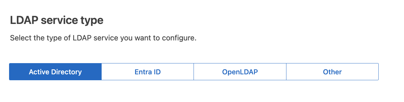

  3. Nella sezione relativa al tipo di servizio LDAP, seleziona il tipo di servizio LDAP che vuoi configurare.
    Pagina di federazione delle identità che mostra le opzioni del tipo di servizio LDAP
    Seleziona Altro per configurare i valori per un LDAP server che usa Oracle Directory Server.

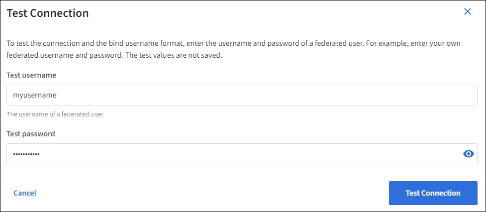

  3. Se hai specificato un formato di nome utente di bind, inserisci il nome utente e la password di un utente federato valido.
    Ad esempio, inserisci il tuo nome utente e la tua password. Non includere caratteri speciali nel nome utente, come @ o /.
    Richiesta di federazione delle identità per convalidare il formato del nome utente bind
    • Viene visualizzato il messaggio "Test di connessione riuscito" se le impostazioni di connessione sono valide. Seleziona Salva per salvare la configurazione.
    • Viene visualizzato un messaggio di errore se le impostazioni di connessione, il formato del nome utente di bind o il nome utente e la password di test non sono validi. Risolvi eventuali problemi e prova nuovamente la connessione.
