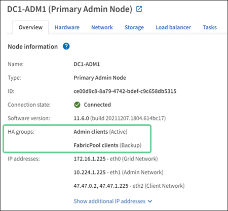

Visualizza lo stato attuale del gruppo HA di un nodo
Per verificare se un nodo è assegnato a un gruppo HA e determinarne lo stato attuale, seleziona Nodi > nodo.
Se la scheda Panoramica include una voce per i gruppi HA, il nodo viene assegnato ai gruppi HA elencati. Il valore che segue il nome del gruppo indica lo stato corrente del nodo nel gruppo HA:
  • Attivo: Il gruppo HA è attualmente ospitato su questo nodo.
  • Backup: Il gruppo HA non sta attualmente utilizzando questo nodo; questa è un'interfaccia di backup.
  • Arrestato: Il gruppo HA non può essere ospitato su questo nodo perché il servizio di High Availability (keepalived) è stato arrestato manualmente.
  • Errore: Il gruppo HA non può essere ospitato su questo nodo a causa di uno o più dei seguenti motivi:
    • Il servizio Load Balancer (nginx-gw) non è in esecuzione sul nodo.
    • L'interfaccia eth0 o VIP del nodo è inattiva.
    • Il nodo è inattivo.
In questo esempio, il nodo Admin primario è stato aggiunto a due gruppi HA. Attualmente, questo nodo funge da interfaccia attiva per il gruppo di client Admin e da interfaccia di backup per il gruppo di client FabricPool.
