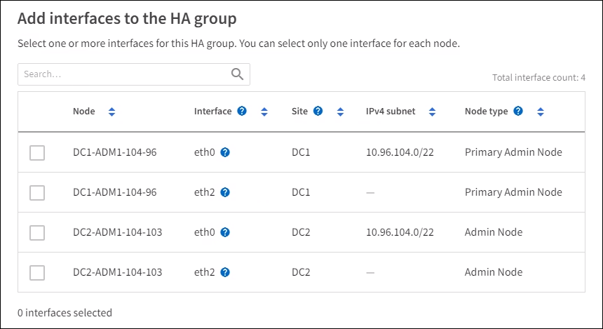

  1. Seleziona una o più interfacce da aggiungere a questo gruppo HA.
    Utilizza le intestazioni di colonna per ordinare le righe o inserisci un termine di ricerca per individuare più rapidamente le interfacce.
    Aggiungi interfacce ai gruppi HA
    Nota Dopo aver creato un'interfaccia VLAN, aspetta fino a 5 minuti perché la nuova interfaccia appaia nella tabella.

    • Devi selezionare almeno un'interfaccia.

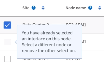

    • Puoi selezionare solo un'interfaccia per un nodo.
    • Se il gruppo HA è destinato alla protezione HA dei servizi del nodo di amministrazione, che includono Grid Manager e Tenant Manager, seleziona solo le interfacce sui nodi di amministrazione.
    • Se il gruppo HA è destinato alla protezione HA del traffico client S3, seleziona le interfacce sui nodi Admin, sui nodi Gateway o su entrambi.
    • Se selezioni interfacce su diversi tipi di nodi, viene visualizzata una nota informativa. Ti viene ricordato che, in caso di failover, i servizi forniti dal nodo precedentemente attivo potrebbero non essere disponibili sul nodo appena attivo. Ad esempio, un Gateway Node di backup non può fornire la protezione HA dei servizi dell'Admin Node. Allo stesso modo, un Admin Node di backup non può eseguire tutte le procedure di manutenzione che l'Admin Node primario può fornire.
    • Se non riesci a selezionare un'interfaccia, la relativa checkbox è disabilitata. Il tooltip fornisce ulteriori informazioni.

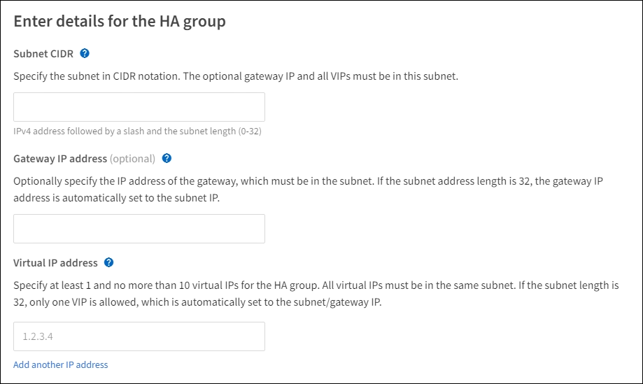

  1. Nel campo Subnet CIDR, specifica la subnet VIP in notazione CIDR: un indirizzo IPv4 seguito da una barra e dalla lunghezza della subnet (0-32).
    L'indirizzo di rete non deve avere alcun bit host impostato. Ad esempio, 192.16.0.0/22.
    Nota Se usi un prefisso a 32 bit, l'indirizzo di rete VIP funge anche da indirizzo gateway e da indirizzo VIP.
    I gruppi HA inseriscono i VIP
  2. Opzionalmente, se client S3 amministrativi o tenant accederanno a questi indirizzi VIP da una subnet diversa, inserisci l'indirizzo IP del gateway. L'indirizzo del gateway deve trovarsi all'interno della subnet VIP.
    Gli utenti client e admin utilizzeranno questo gateway per accedere agli indirizzi IP virtuali.
  3. Inserisci almeno uno e non più di dieci indirizzi VIP per l'interfaccia attiva nel gruppo HA. Tutti gli indirizzi VIP devono essere all'interno della subnet VIP e saranno tutti attivi contemporaneamente sull'interfaccia attiva.
    Devi fornire almeno un indirizzo IPv4. Facoltativamente, puoi specificare ulteriori indirizzi IPv4 e IPv6.
  4. Seleziona Crea gruppo HA e seleziona Fine.
    Il gruppo HA è stato creato e ora puoi utilizzare gli indirizzi IP virtuali configurati.
