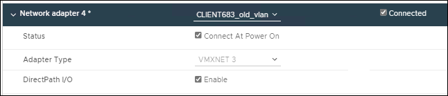

In vCenter, aggiungi una nuova scheda di rete (tipo VMXNET3) a una VM del nodo Admin e del nodo Gateway. Seleziona le caselle di controllo Connected e Connect At Power On.
