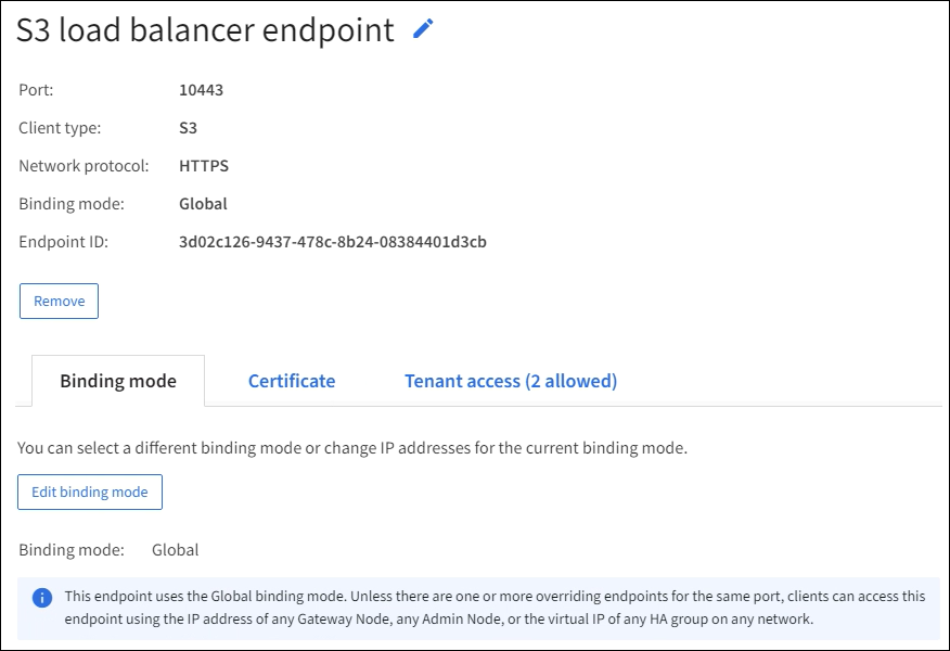

Visualizza e modifica gli endpoint del bilanciatore di carico
Puoi visualizzare i dettagli degli endpoint del bilanciatore di carico esistenti, inclusi i metadati del certificato per un endpoint protetto. Puoi modificare alcune impostazioni per un endpoint.
  • Per visualizzare le informazioni di base relative a tutti gli endpoint del bilanciatore di carico, consulta le tabelle nella pagina Endpoint del bilanciatore di carico.
  • Per visualizzare tutti i dettagli relativi a uno specifico endpoint, inclusi i metadati del certificato, seleziona il nome dell'endpoint nella tabella. Le informazioni visualizzate variano a seconda del tipo di endpoint e di come è configurato.
    Dettagli dell'endpoint del bilanciatore di carico
  • Per modificare un endpoint, usa il menu Azioni nella pagina degli endpoint del bilanciatore di carico.
    Nota Se perdi l'accesso a Grid Manager mentre modifichi la porta di un endpoint dell'interfaccia di gestione, aggiorna l'URL e la porta per riottenere l'accesso.
    Suggerimento Dopo aver modificato un endpoint, potresti dover attendere fino a 15 minuti perché le modifiche vengano applicate a tutti i nodi.

    1. Seleziona il nome dell'endpoint per visualizzarne i dettagli.
    2. Seleziona l'icona di modifica Icona di modifica.
    3. Inserisci il nuovo nome.
    4. Seleziona Salva.
    2. Seleziona Modifica modalità di binding.
    3. Aggiorna la modalità di associazione secondo necessità.
    4. Seleziona Salva modifiche.
    2. Seleziona la scheda Certificato.
    3. Seleziona Modifica certificato.
    4. Carica o genera un nuovo certificato personalizzato oppure inizia a utilizzare il certificato S3 globale, come richiesto.
    5. Seleziona Salva modifiche.
    Modifica l'accesso del tenant
    1. Seleziona la casella di controllo per l'endpoint.
    2. Seleziona Azioni > Modifica tenant access.
    3. Scegli un'opzione di accesso diversa, seleziona o rimuovi i tenant dall'elenco, oppure fai entrambe le cose.
    2. Seleziona la scheda Accesso tenant.
    3. Seleziona Modifica tenant access.
    4. Scegli un'opzione di accesso diversa, seleziona o rimuovi i tenant dall'elenco, oppure fai entrambe le cose.

  • Per rimuovere un endpoint dalla pagina dei dettagli:
    1. Dalla pagina del bilanciatore di carico, seleziona il nome dell'endpoint.
    2. Seleziona Rimuovi nella pagina dei dettagli.
    3. Seleziona OK.
