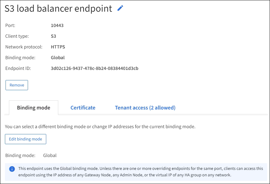

Visualizza e modifica gli endpoint del bilanciatore del carico
È possibile visualizzare i dettagli degli endpoint del bilanciatore del carico esistenti, inclusi i metadati del certificato per un endpoint protetto. È possibile modificare determinate impostazioni per un endpoint.
  • Per visualizzare le informazioni di base per tutti gli endpoint del bilanciatore del carico, consultare le tabelle nella pagina Endpoint del bilanciatore del carico.
  • Per visualizzare tutti i dettagli su un endpoint specifico, inclusi i metadati del certificato, selezionare il nome dell'endpoint nella tabella. Le informazioni visualizzate variano a seconda del tipo di endpoint e della sua configurazione.
    Dettagli dell'endpoint del bilanciatore del carico
  • Per modificare un endpoint, utilizzare il menu Azioni nella pagina Endpoint del bilanciatore del carico.
    Nota Se si perde l'accesso a Grid Manager durante la modifica della porta di un endpoint dell'interfaccia di gestione, aggiornare l'URL e la porta per riottenere l'accesso.
    Suggerimento Dopo aver modificato un endpoint, potrebbe essere necessario attendere fino a 15 minuti affinché le modifiche vengano applicate a tutti i nodi.

    1. Selezionare il nome dell'endpoint per visualizzarne i dettagli.
    2. Seleziona l'icona di modificaIcona di modifica .
    3. Inserisci il nuovo nome.
    4. Seleziona Salva.
    2. Selezionare Modifica modalità di rilegatura.
    3. Aggiornare la modalità di associazione secondo necessità.
    4. Seleziona Salva modifiche.
    2. Selezionare la scheda Accesso inquilino.
    3. Seleziona Modifica accesso tenant.
    4. Scegli un'opzione di accesso diversa, seleziona o rimuovi gli inquilini dall'elenco oppure fai entrambe le cose.
    5. Seleziona Salva modifiche.

  • Per rimuovere un endpoint dalla pagina dei dettagli:
    1. Dalla pagina Bilanciatore del carico, seleziona il nome dell'endpoint.
    2. Seleziona Rimuovi nella pagina dei dettagli.
    3. Selezionare OK.
