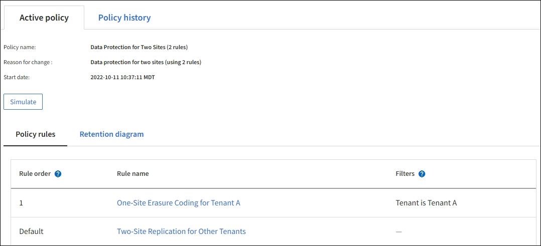

Policy ILM attiva per esempio 6: Protezione dei dati in due siti
In questo esempio, la policy ILM attiva è stata inizialmente progettata per un sistema StorageGRID a due siti e utilizza due regole ILM.
Esempio di policy ILM 6 policy attiva
In questa policy ILM, gli oggetti appartenenti al Tenant A sono protetti tramite codifica di cancellazione 2+1 in un singolo sito, mentre gli oggetti appartenenti a tutti gli altri tenant sono protetti su due siti utilizzando la replica a 2 copie.
