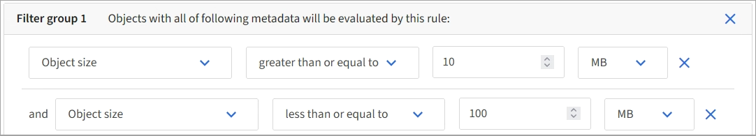

Specifica più tipi di metadati e valori
Quando definisci un filtro avanzato, puoi specificare più tipi di metadati e più valori di metadati. Ad esempio, se vuoi che una regola corrisponda a oggetti di dimensioni comprese tra 10 MB e 100 MB, devi selezionare il tipo di metadati Object size e specificare due valori di metadati.
  • Il primo valore dei metadati specifica oggetti di dimensioni pari o superiori a 10 MB.
  • Il secondo valore dei metadati specifica oggetti di dimensioni inferiori o uguali a 100 MB.
Esempio di filtraggio avanzato per la dimensione dell'oggetto

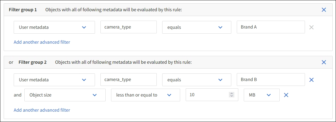

L'utilizzo di più voci ti permette di avere un controllo preciso su quali oggetti vengono abbinati. Nell'esempio seguente, la regola si applica agli oggetti che hanno Brand A o Brand B come valore del metadato utente camera_type. Tuttavia, la regola si applica solo a quegli oggetti Brand B che sono più piccoli di 10 MB.
Esempio di filtraggio avanzato per metadati utente
