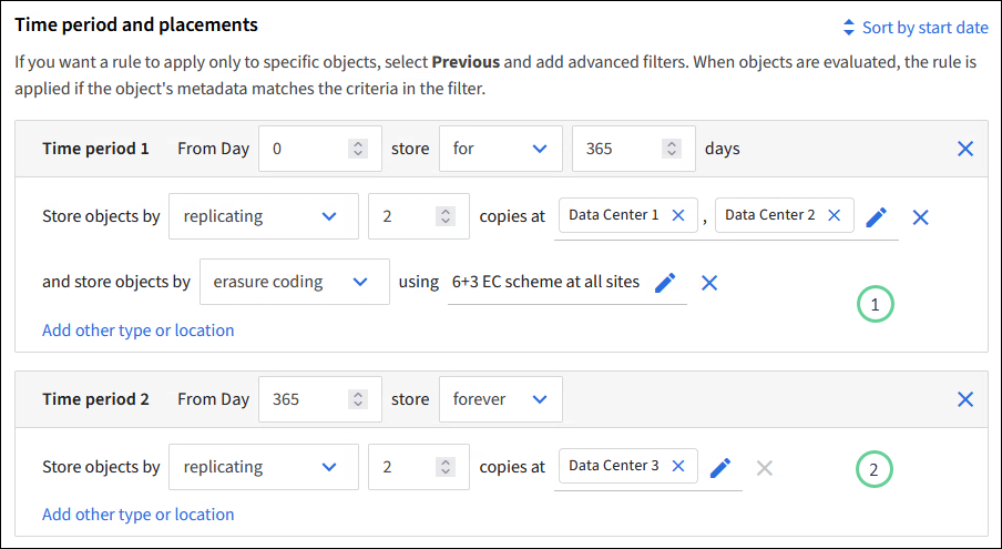

L'esempio mostra due istruzioni di posizionamento nella pagina Definisci posizionamenti della procedura guidata Crea regola ILM.
Schermata di posizionamento ILM da Grid Manager
La prima istruzione di assegnazione Icona numero 1 ha due righe per il primo anno:
  • La prima riga crea due copie replicate dell'oggetto in due siti di data center.
  • La seconda riga crea una copia con codifica di cancellazione 6+3 utilizzando tutti i siti del data center.
La seconda istruzione di collocazione Icona numero 1 crea due copie dopo un anno e conserva tali copie per sempre.
